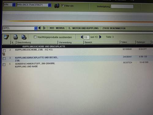

Hallo. Ich möchte schon mal Teile bestellen ( Kupplung). Welche Marken sind zu empfehlen und welche nicht.
Danke Gruß Michael
Habe da noch eine Bitte. Anzugsdrehmoment vom Kupplungskorb brauche ich auch noch. Habe ich bisher immer so gemacht . Aber die letzte Kupplung habe ich vor 30 Jahre gewechselt
Gib mal Deine FIN hier ein -> LINK
Dann sollten nur die Teilenummern aufgeführt werden die zu Deinem Meriva gehören.
