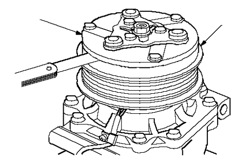

Hallo, an meinem ml 270 cdi. Bj.2003 wurde vor 5 Jahren beim freundlichen Boschdienst, der unter anderem sich auf Klimaanlagen spezialisiert hat, festgestellt, dass meine Klimaanlage ausgefallen ist, weil die Kupplung des Kompressors defekt war. Es wurde ein At- Kompressor eingebaut. Km:ca80000 Spaene wurden keine gefunden. 1 Jahr später war die Kupplung wieder abgeschert.daraufhin wurde wieder der Kompressor incl. Kupplung und Trocknerpatrone getauscht.2 Jahre später wurde wieder der Kompressor mit Kupplung getauscht. Nun ist die Kupplung wieder abgeschert. Was tun?

welchen Deckel meinst Du ??
Vorne auf der Riemenscheibe ist ein schwarzer Deckel unter welchem sich ein Gummielement befindet.
Dieses Gummielement stellt die Verbindung zwischen Riemenscheibe und Welle zur Magnetkupplung her und dient zur Schwingungstilgung.
Das Gummielement ist so geformt, dass es die Kraft durch Formschluß über den schwarzen Deckel übertragen kann.
Ist das Gummi durch Wärme, Schwingungsverschleiß, etc. so abgenutzt, dass es keinen Formschluß mehr herstellen kann, dreht die Riemenscheibe durch, ohne die Welle des Klimakompressors mitzunehmen.
Habe bei mir vor Jahren deshalb auch schon dieses Gummielement wechseln müssen - mit etwas Geschick geht das im eingebauten Zustand des Klimakompressors (man muss mit einem kleinen Spiegel arbeiten und einer passenden Seegerringzange um die Riemenscheibe herunter zu bekommen).
Das Gummielement incl. Mitnehmedeckel gabs damals in ebay als Reparatursatz.

Mit den Beilagescheiben wird der Abstand der Kupplung eingestellt.

due Kupplung ist doch im inneren vom Klimakompressor, und die U-Scheiben waren bei der Riemenscheibe/ Gummielement. Ich wüste auch nicht wo ich die verbauen sollte ausser zusammen mit der M6 Schraube womit ich das Gummielement festschraube.
Kannst du mal kurz erklären wie und wo man die U-Scheiben zum Einsatz bringt. Bzw. wie man das Spiel messen soll/Kann was mit den Scheiben eingestellt werden soll.
vielen dank im vorraus
Die Kupplung ist aussen (äh normalerweise)
Seite 15 in:
http://ww2.justanswer.com/.../2010-03-11_192622_clutch.pdf

Du hast recht, beim Mopf ab Vin haben die Denso 7SEU16C Kompressor eine Integrierte Kupplung, habe ich nicht gewusst dass es sowas gibt. Da braucht das Spiel natürlich nicht eingestellt zu werden. Im Gegensatz zum vor Mopf.

Ich habe soeben die Riemenscheibe am Kompressor ersetzt wegen heulen durch einen Lagerschaden. Durch googeln habe ich herausgefunden dass das eine Torsionskupplung ist, bei welcher sich das Blech des Deckels nach aussen biegt falls der Kompressor blockiert, sodass der Keilrippenriemen nicht reist oder heraus springt und man weiterfahren kann.
Beim festziehen des Blechdeckel habe ich bemerkt das dieser sich Richtung Kompressor verbiegt, was eine Zugspannung auf die Kompressorwelle ausübt. Ich habe deshalb die U-Scheiben in die Nabe des Blechdeckels beigefügt.
