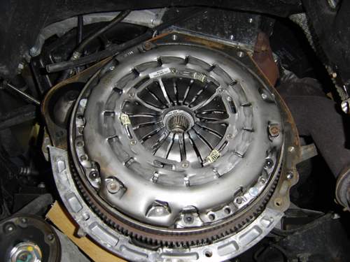

Dass das Pedal aber unten hängen bleibt klingt eher nach ausgeleierten Federn der Druckplatte, zumindest, wenn die Kupplung trennt. Dann ist ja ausrichend Druck zum Trennen da, aber der Gegendruch fehlt dann.
Gute Idee das Probiere ich mal.
Also wenn das Pedal hängt muss ich die Kiste abwürgen weil die Kupplung nicht trennt
oder ich Ziehe es wieder hoch und pumpe zwei drei mal dann geht es auch wieder.
Für alle die es noch nicht wussten, die Kupplungsplatte im ML270 besitzt keine Federn die "schlapp" werden können. Da ist eine Tellerfeder verbaut.

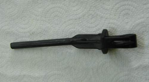

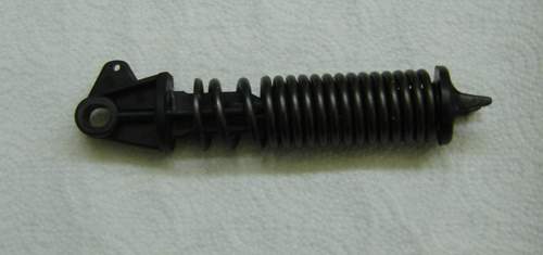

Wenn das Pedal nicht wieder hoch kommt, dann liegt es mit hoher Wahrscheinlichkeit an der Übertotpunktfeder am Kupplungspedal. Hier ist die Bohrung aufgeweitet und die Druckstange hat sich verbogen.
