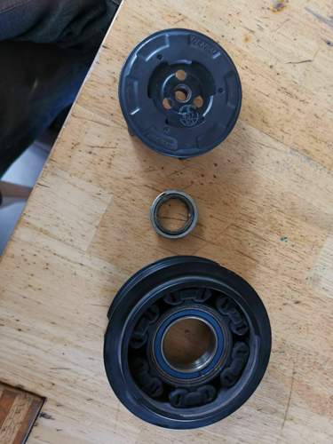

ich wollte heute die Schwungscheibe vom Klimakompressor wechseln.
Der erste Sperrig wurde entfernt. Die schraube ließ sich gut lösen und das Innere Teil ließ sich wunderbar abschrauben.
Die zweite dahinter liegende Halteklammer habe ich entnommen und die Rippenscheibe abgezogen.
Dann ist es passiert!! Beim aufsetzen der neuen Rippenscheibe ist der Kragen wo später der erste Feststellring drum kommt um die Rippenscheibe zu halten einfach abgerissen. Genauer gesagt er ist mir einfach entgegengefallen. Sie war so dünn an manchen Stellen das es einfach passiert ist.
Nun kann ich die Rippenscheibe nicht mehr fixieren.
Habe trotz allem alles wieder aufgesetzt und nur den äußeren Sperrung aufgesetzt in der Hoffnung das die Rippenscheibe nicht abspringt.
Kann ich jetzt einfach den forderen Deckel des Klimakompressor abschrauben und einen gebrauchten aufsetzen. Damit ich wieder die Rippenscheibe befestigt bekomme.
Habt Ihr eine andere Lösung?

Es geht sich hier um den klimakompressor der in vielen MB verbaut ist. 780 Euro für die Kupplung ?? das war ein Scherz. Ich meine die kupplung auf dem Bild hier in der Antwort.
Und nochmal, wenn man die Riemenscheibe (unten im Bild) aufsetzt wird diese am Lagerhalter des Kompressor fixiert mit einem Ring wie oben auf dem Foto gezeigt.
Nur der Ring am Kompressor ist abgebrochen so dass ich den Sprengring nicht mehr aufsetzen kann.
Kupplung Klimakompressor
Welle des Kompressors
Riemenscheibe ohne Sperring

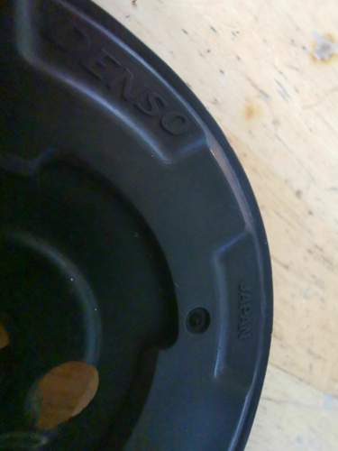

Übrigens, das ist die Original MB Kupplungen siehe Bild woher die stammt.
15944811871291553849351809815076
Ja, klar,
Denso fertigt für viel Fahrzeughersteller Teile, unter anderem eben Kupplungen und Klimakompressoren.
LG Ro
Welches Bild ?!!! Da ist nur ein Seegering und ne abgeschliffene Scheibe drauf!
Uhhh er kommt von Denso 😁 Welche Überaschung 😁 Das Mercedes die nicht Herstellt ist Klar ?

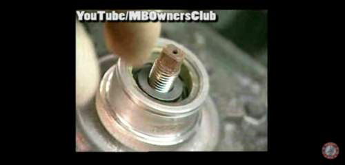

https://youtu.be/lrn-DU1BezI
Vielleicht schaut ihr mal hier dann verstehen wir uns vielleicht.

Ich Zeig dir eine Kupplung für diesen Kompressor? Die Originale hätte gepasst dann wär der Steg vielleicht nicht abgebrochen..
Ich kann die sagen wie das gelaufen ist. Du Hast die Kupplung angesetzt, die ging nicht drauf. Dann hast mit Gewalt drauf geklopft. Das dann schief, und da der Steg nicht viel Material hat ist er gebrochen.
Ich kann dir auch sagen was passieren wird wenn du ihn so zusammen baust...
Das die Bilder vom Kompressor gefehlt haben am Anfang, ist dir erst hinterher aufgefallen....
So in etwa ist es auch passiert da hast du Recht.
