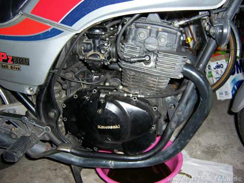

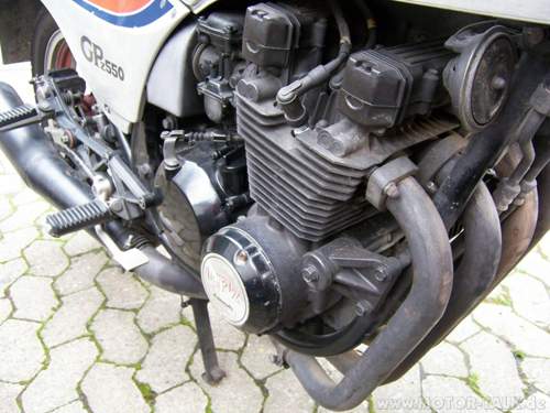

Am unteren Ende, kurz bevor der Zug in den Hebel zur Kupplung eingehakt ist, befindet sich ein Stück Gewinde mit Muttern Richtig?
Einfach die untere, nach außen zeigende Mutter lösen, dann kannst du die obere Mutter nachziehen.Grüße Uwe
Siehe Bilder.
100-7782 gpz-550
100-5895 gpz-305

Bei meiner GPZ 305 war mal die Sicherungsmutter des Kupplungskorbes lose, weil das Sicherungsblech aufgegeben hat.
Um den Kupplungskorb festzuhalten, benutze bitte keinen Hebel, sonst bricht ein Zahn ab.
Sondern lege einen Gang ein (5) und tritt auf die Fußbremse.
Und berichte, am besten mit scharfen Fotos.
Grüße Uwe
