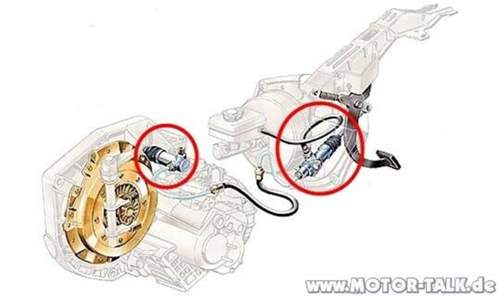

Welchen Motor hast Du denn drin? Der Wechsel dauert auch nicht lange. Ein Zylinder sitz direkt unterm Kupplungspedal und der andere über´m Getriebe. Muß nur der Batteriehalter raus und schon kommt man dran. Das er sich nicht schalten läßt ist klar, da die Kupplung nicht mehr trennt. Liegt das Kupplungspedal auf dem Boden? Guck mal den Füllstand im Behälter der Bremsflüssigkeit. Wie ist dieser? Die Hydraulische Kupplung läuft mit der Bremsflüssigkeit.
Hier mal ein Bild der beiden Zylinder.

Wenn du den 1.6 hast, der hat meines Wissens ein Kupplungsseil. Beim 1,8er ist die Kupplung hydraulisch.

Dann hast Du nen 1.8er. Der hat ne Hydraulische Kupplung. Ich würde mir mal von verschiedenen Wersktätten Angebote geben lassen. ich hatte damals beim Croma den unterm Kupplungspedal undicht. Wechsel hat mich in ner fiatwerke ca 180 EUR gekostet.
hi laut Fahrgestellnummer hast du einen Kupplungszug drin Fiat Teilenummer: 46797595
da würde ich zuerst mal schauen
