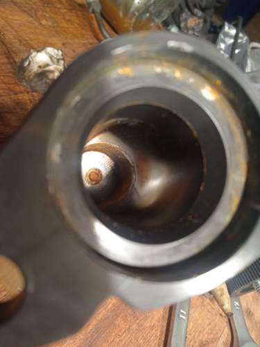

So, Getriebe ist wieder drin bleibt aber noch so hängen bis die Frage mit dem Nehmerzylinder klar ist. Hier einige Bilder. Er schien eher verkalkt als rostig zu sein. Mit einem Stück Holz ging der Belag doch gut ab. Der Dichtring sieht nach dem Säubern eigentlich gut aus. Es war eine sehr kleine Menge Schmodder auf der Aussenseite im Kupplungsgehäuse. Vielleicht normal nach möglichweise 23 Jahren.
Aber etwas muss ja gewesen sein.

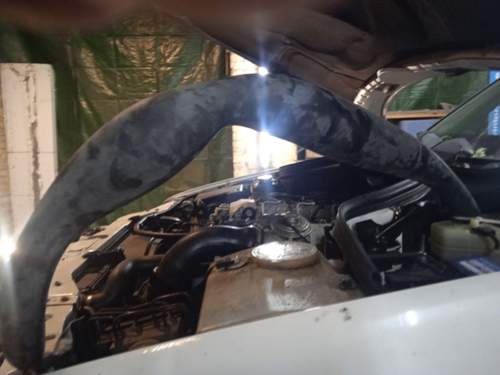

Kriegt man das irgendwie ohne Entlüftgerät mit einer Person hin?
Bzw, verstehe ich die oben beschrieben Methode richtig dass damit geht? Ich würde Bremsflüssigkeit aus der Bremse in der ja keine Luft ist durch den Nippel am K-Nehmerzylinder bei ruhender Kupplung hineindrücken und somit sämtliche Luft nach oben durch den Ausgleichbehälter hinauspumpen, ohne das jemand den Nippel unten währenddessen schliessen und wiederöffnen müsste?
Heute die Fahrradschlauch mit Knoten Entlüft Methode gelernt. Scheint zu klappen....Feine Sache...
Gestern und heute gefertiges "Spezialwerkzeug" für Daimler-Benz
