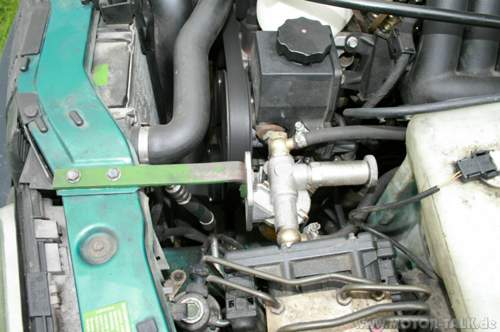

ich hatte mir den Filterhalter vom W124 mit geschraubten Anschlüssen eingebaut. Deshalb der seperate Spritvorfilter mit angehängter Handpumpe.
Img-2803

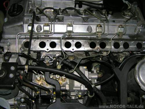

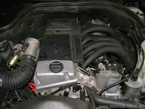

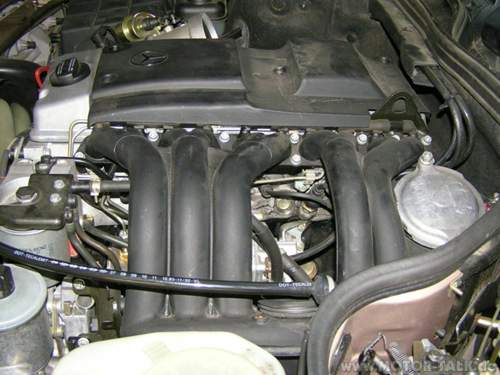

Bei meinem Wagen sieht es in der Umgebung um das Filtergehäuse schon anders aus (siehe Bilder)
Ist Dein Wagen auch ein W202 250D? Welches Bj.?

Meiner war wie in der Signatur zu sehen ein C250 Turbodiesel Bj. Ende 96 EZ 1/97. Die Stelle an der ich den Filter und Handpumpe angebracht hatte müsste bei Dir aber auch relativ frei sein. Bei mir war der Kraftstofffluss allerdings geändert. Der Sprit lief zuerst durch den Vorfilter, dann durch die Vorförderpumpe und dann erst durch die Vorwärmung in Form eines A8-Wärmetauschers, dann in den Hauptfilter, dann in die Einpritzpumpe. Der Originalwärmetauscher war stillgelegt.
Den Vorfilter mit Handpumpe, Schläuche, Schellen, Ringösen etc. habe ich bei Monopoel gekauft.
www.monopoel.de

Ich hatte immer die Ansaugbrücke ausgebaut. Dafür bleiben dann auchmeist die Hände heile.
