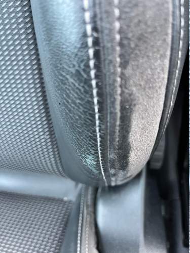

Ich wollte mal ein Foto von meinem Fahrersitz posten. Ich habe die S-Line Ausstattung mit der Kombination Stoff Puls/ Kunstleder mono.our 550. Das Auto ist Modelljahr 2022 und ich habe im Juni 2022 neu gekauft. Das Auto hat erst 22.000 km gelaufen. Sieht es bei euch auch schon so abgerantzt aus?
Mein Vorgänger Q3 sah nach über 5 Jahren und 107.000 km wesentlich hochwertiger aus. Aber da wurde ja auch noch echtes Leder verbaut.
Hat schon mal jemand seine Sitzbezüge reklamiert?

Heutzutage wird doch alles als Eigenverschulden gewertet. Der ein oder andere Werkstattmensch, würde sich nicht mal die Arbeit machen den Garantieantrag zu stellen, da er die Antwort vom Hersteller schon kennt.
Unsere vom jetzigen MJ 2021 sehen besser aus nach 36000km (Aber auch Edition One mit anderen Sitzen) , und auch von 2019er Vorgänger, der hatte die gleichen wie deine Sitze sind, sahen bei 55000km besser aus.
Bei solch verschlissenen Sitzen, nach 22000 km, wäre ich schon längst bei meinem Händler vorstellig geworden.
Das kann nicht sein und ist ein klarer Reklamationsgrund.

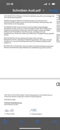

Heute bekam ich von ihm eine Mail, dass die Garantieabteilung von Audi folgendes geschrieben hat:
„Hallo, aus technischer Sicht handelt sich hier um eine äußere Gewalteinwirkung die durch das Ein- / Aussteigen hervorgerufen wird“
Er empfahl mir, Lederpflege zu verwenden, um das ein bisschen abzumildern.
Damit gebe ich mich natürlich nicht zufrieden. Die nächste Runde folgt.....

Lederpflege bringt da gar nichts!
Das ist Kunststoff, der nimmt keine Pflegemittel auf.
Mit Smart Repair kann da ein Profi noch etwas retten.
Da kann man echt nur lachen... Man müsste Antworten: Achso, Ein und Aussteigen ist nicht so eine gute Idee? Dann werde ich nun weniger Gewaltsam in eine andere Automarke einsteigen. Audi ist echt das Allerletzte...
Heute habe ich den ganzen Salat nochmal schriftlich von Audi bekommen. Ich habe nun nochmal zurück geschrieben, dass ich erwartet hätte, dass der Fall neu geprüft wird und man sich nicht pauschal auf die ursprüngliche Ablehnung beruft. Ich habe eine Frist zur Mängelbeseitigung gesetzt. Lenkt Audi nicht ein, geht der Fall zum Anwalt.
Ich muss sagen, Audi und der ausliefernde Händler sind echt hartnäckig. Trotz Anwaltsschreiben ist mann der Meinung, dass es normaler Verschleiß sei. Audi tut echt alles, um seine Kunden mit mieser Qualität zu vergraulen.
Sowohl der Händer, als auch Audi bekommen nochmal eine finale Frist gesetzt. Wenn die Vorraussetzungen zur Ersatzvornahme vorliegen, lasse ich das Billomaterial in unserer hauseeigenen Polsterei gegen hochwertiges Autoleder austauschen. Anschließend schicke ich das zum Prüflabor. Mal sehen, was dabei rauskommt.
Nicht mit mir, liebe AUDI AG ;-)

Es gibt aber kein Pflegemittel, welches Hydrolyse verhindert. Bei dem von mir reklamierten Mangel handelt es sich um Hydrolyse.
