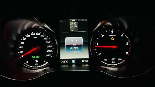

Ich bin sicher, dass diese KDM bei mir auch durchgeführt wurde. In den letzten 8 Wochen ging der Wagen 2 x in den Notlauf, beim ersten Mal angeblich zu heisse Abgastemperatur, womöglich unterbrochene Regeneration, keine Motorkontrollleuchte aber Fzg fuhr nur noch 60, heute selbes Spiel aber MKLeuchte war an. Zusammenhang?
Also Update, mein Problem hat nix mit der KDM zu tun. Unterdrucksystem voller Öl weil eine Dichtung kaputt ist, Motor muss raus und zerlegt werden weil Pumpe im Motor verbaut ist, 66 TKM, EZ 3/2020, Mahlzeit.
Sehr ärgerlich. Aber bei der EZ ja sicherlich noch alles auf Gewährleistung/Garantie, oder?
Ja klaro Garantie
