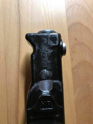

Ich habe einen X1 F48 mit Heckträgervorbereitung. Auf eBay habe ich mir einen gebrauchten Kugelkopf
für einen F48 gekauft. Wenn ich versuche den zu montieren rastet der nicht ein, scheint nicht zu passen.
Gibt es da unterschiedliche Kugelköpfe?

Ich würde es so tief ausarbeiten, wie der Rest des Haken. Man sieht auf manchen Fotos auch über die ganze Länge eine Bearbeitung oder Schleifspuren.
Ich habe meinen Kugelkopf nun mit einem Dremel nachgearbeitet und - ES PASST!
Wichtig: die Ausnehmung ist nicht mittig zur Nockenkontur, sondern ca. 3mm in Fahrtrichtung versetzt.

Themenstarteram 4. März 2021 um 20:54
Mal mit der Fräsmaschine gearbeitet, passt.
