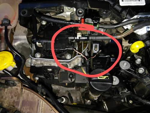

Danke, hat mir weitergeholfen bei meiner Fehleranalyse. Ist bei meinem Kuga letzte Woche auch passiert. Wollten bei Ford nur ein komplettes Filtergehäuse verkaufen..... für 210,-€... ohne wechseln!!! Selber einbauen ist kein Problem. Den Deckel gibt es bei Ford nicht, nur komplett. Habe mir einen im Internet bestellt bei eurofrance in Polen für 75,-€ inklusive Versand UPS.
Gruß Maik
Kuga Kraftstoffheizung versmolzen

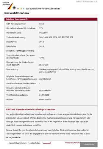

Ist auch ein Deckel für Citroen und Peugeot. Zwar sind nicht alle Nummer stimmig, aber sonst identisch.
Beim KBA gibt es Rückrufe für Peugeot und Citroen mit diesem Motor.
@KugaMaik schrieb am 26. Mai 2020 um 06:35:42 Uhr:
Danke für deinen Tip
Das Problem gab es auch schon beim MK1.
Nach dem Datum handelt es sich hier um den Euro 5 Diesel, also die 140PS bzw. 163PS Variante.
Die wurde ja auch im MK1 seit Ende 2010 verbaut.
Nach meinen Erinnerungen her ist das aber ganz selten passiert bzw. waren im Mk1 Bereich mal zwei oder drei Leute die das hatten.
