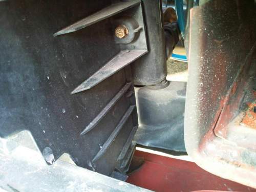

naja,bei meinem musste ich die gl´s abbauen,weil hinterm stoßi-träger noch 2 schrauben waren... 🙂

Also der Kühler ist von oben nur mit den 2 Dingern da festgeschraubt und unten sitzt er normal mit seinen Noppen auf dem Querträger,mehr gibts da net! 😉

Kenn' ich auch nur genau so, selbst beim Passat 32 B ist das so.
ok,sorry... dann lag ich wohl falsch!!
lag vllt daran das bei meinem kühlerwechsel eh schon die stoßstange ab war.. 🙂
