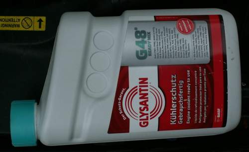

Das rote Zeug geht auch für die Volvo Alumotoren. Es sollte Amin-, Nitrit- und Phosphatfrei sein. Und vor allem sollte es nicht ein Kühlmittelmix sein, der chem. Reaktionen auslöst und vor allem mit Aluminium reagiert. In der Gegend wo ich wohne haben wir stark kalkhaltiges Wasser (über 20° D.H.). Deshalb nehme ich das Wasser nicht direkt in den Kühler sondern koche es ab und dabei fällt der Kalk aus und belastet nicht das System mit Ablagerungen.
Irrigerweise darf man kein Osmosewasser oder Destilliertes verwenden. Das führt auch zu schäden weil chem. reaktiv. Das vorgeschriebene Kühlmittel von BASF einfüllen und feddig.

17 Jahe kein Kühlmittel gewechselt? Au weia. Regelmässiger Wechsel fällt unter das Kapitel Wartung.
Also gut. Muss das vielleicht relativieren. Nicht „bewusst“ gewechselt. Mein 850 er wurde immer gewartet. Anders als viele hier, mache ich das nicht selber. Von daher kann es gut sein, dass dies mal gemacht wurde. Allerdings war ich in dr ganzen Zeit immer entweder bei offiziellen Volvo :-) oder in letzter Zeit bei einem, der fast ausschliesslich ältere volvos schraubt. Und trotzdem ist rot drin.
