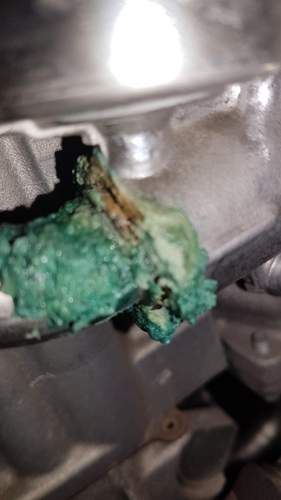

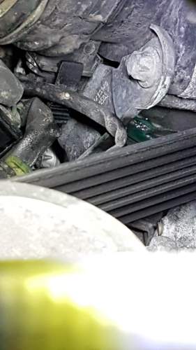

Schau mal nach der Wasserpumpe. Hab auch ewig gesucht gehabt. Unterbodenverkleidung weg und versuchen Wasserpumpe zu sichten. Oder versuchen von oben Handy reinzustecken und Video aufzeichnen, so bin ich drauf gekommen. Bei mir hat man die Undichtigkeit gesehen. AGR hatte auch ne Undichtigkeit.
AGR
Wasserpumpe
