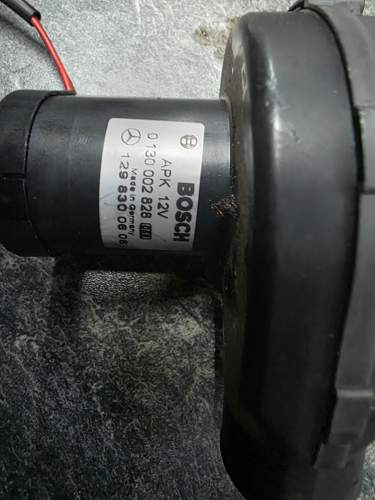

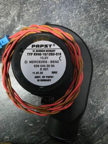

Nabend, bei einer Sache muss ich dann doch nochmal die Fachleute fragen. Und zwar wollte ich vorhin den nicht laufenden steuergerätelüfter tauschen und habe festgestellt, dass das ganze zwar von den Gehäuse Abmessungen hinhaut aber der Stecker ein ganz anderes Modell ist. Kann mir jemand sagen ob es mal eine Änderung gab und wie ich es gelöst bekomme? Kann ich die Stecker an den lütern durch trennen und neu verlötet oder führt dies zu elektro Problemen?
1000054682
1000054683
1000054684
Kannste umlöten
LG Ro
