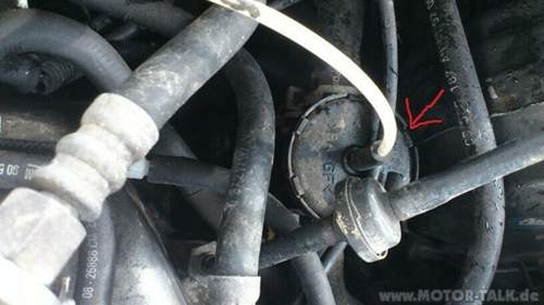

So leute ich glaub ich habe es gefunden 😉 Nur weiß ich nicht was des für ein teil ist und ich hoffe ihr könnt mir da helfen ! Und bitte auch eventuell preis ansagen !
Zumindest ist das teil nass und rauch steigt auf ?!

Also ist das teil kaputt oder muss ich schläuche anschauen ??

ob es kaputt is weis ich net aber fahr doch mal ne runde das dein motor auf betriebstemp. kommt und schau mal bei laufendem Motor was das Teil macht 😉 wenn daraus Wasserdampf kommt muss es ja wohl undicht sein
Hi ja da kommt dampf raus also soll ich das mal austauschen?

zumindest mal die dichtung... ich hab des bei meim Bruder seim BMW mal gesehen wie des heisst kA bei dem wars damals die Dichtung ich will nix falsches sagen aber probiers mal aus und sag dann bescheid
Ja hol mir so neues teil kost ja nix berichte dann !!!
