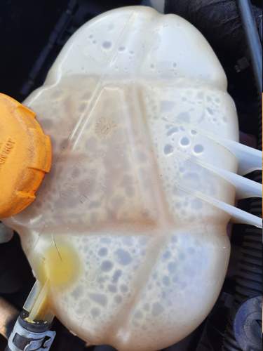

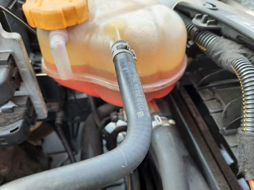

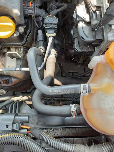

Allerdings hat der Motor schon nach 7 Kilometern 100 Grad und der Kühlwasserbehälter hat innen am Deckel Blasen.
Das Kühlwasser steigt ca 1/2 cm, senkt sich bei Abkühlung wieder ab.
Sende Ihnen mal Bilder. Sagt Ihnen das was?

@Brauser2
Wo hast du denn die 100°C gemessen?
Von 95°C- 105°C ist alles normal mit dem OBD Scanner gemessen.
Per OBD Scanner oder im KI gesehen die 100°C?
ich habe auf den Knopf gedrückt, in welchem die Kilometer-Anzahl zu sehen ist. Beim 6. Drücken sieht man die Motortemperatur...
Also vorher 3x gedrückt, dann 15 Sekunden und dann beim 6. Drücken

@Brauser2
Ok.
Die 100°C sind aber dann normal, vollkommen unbedenklich bis 105°C.
Ab 110-115°C sollte der Lüfter anspringen.
Und die Blasen im Deckel?
@Brauser2 schrieb am 5. Juli 2023 um 16:52:05 Uhr:
@Brauser2
Das ist Kondenswasser, vollkommen normal.
TATSÄCHLICH? Dann warte ich jetzt wirklich erst mal ab..
Vielen lieben Dank!
