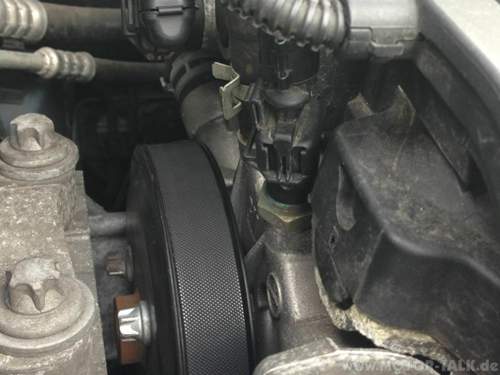

Hallo, mir ist gerade aufgefallen, dass es im Motorraum klackert. Das Geräusch kommt vom dem Bauteil, wo 1.3 drauf steht (s. Bild). Das bewegt sich hin und her. Ist das normal? Das Teil befindet sich fahrerseitig neben dem Motor, direkt über dem Steuergerät.
Was ist das? Und warum klackert es?
Bild 2: Ist das der Sensor?
2014-08-31-16-57-04
2014-08-31-16-57-33
Hallo.
Das Bauteil mit 1.3 müsste die Drallklappenverstellung sein von den Drallklappen, du hast ja den Twin Port Motor.
Hats du auch beim wieder aufstecken der Stecker am Motorsteuergerät darauf geachtet keinen Pin verbogen zu haben.
Gerade aufsetzen und dann den Bügel runter drücken, die Kabelsatzstecker ziehen sich von alleine rein und durchdrücken den Hebel bis die wieder einrasten.
Sogar Opelwerkstätten haben es geschafft die Pins zu verbiegen.
Auf Bild 2 ist der Sensor für die Kühlwassertemperatur, aber für das Mstg. glaube ich.
Gibt glaube ich einen 2. direkt am Kühler, bin mir da aber jetzt nicht 100% sicher.
