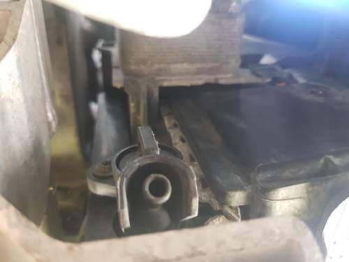

Hallo Community,
wie bekommt man den Ablasshahn auf? Bei mir steht er fast senkrecht und ich kann ihn ohne Gewalt eine Viertelumdrehung öffnen. Es kommt aber kein Wasser.
Muss ich mit Gewalt weiter öffnen, oder ist der Ablauf verstopft? Muss man mit Unterdruck vom Verschluss "rückspülen" oder mit Pressluft über den Ablauf nachhelfen?
Ich bitte um Erfahrungsaustausch.
Vielen Dank!
Uwe

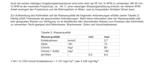

Gemäß BeVo erfüllt normales Trinkwasser meistens die Anforderungen und kann dann verwendet werden.
Die Anforderungen an das Wasser werden in der BeVo klar definiert

Nach der BEVO von Mercedes ist Wasser im Übrigen bis zur deutschen Härte 15 zulässig. Und das ist schon der Anfangsbereich von hartem Wasser.

Wasser mit einer 40er Härte ist laut BeVo auch nicht geeignet.
Der höchste zulässige Härtegrad ist 15.

Weil das vollkommen irrerelevant ist...die BEVO des Herstellers ist relevant, nicht was irgendein Hersteller von Kühlzusatz dazu schreibt.
Also...machts nach BEVO., da steht schon nur bis 15... bei Glysantin dann schon 20...also schon stark abweichend.
