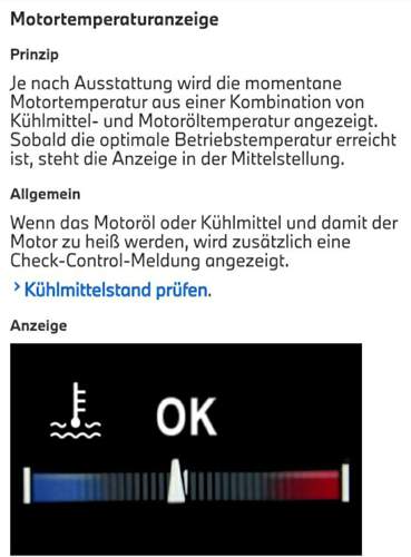

Ist die "Betriebstemperatur" gleichbedeutend mit der Anzeige OK im Kombiinstrument? Die zeigt schon im verzichten um 60 Grad Wassertemperatur OK, also deutlich vor der eigentlichen Endtemperatur. Oder hast du mit AAidrive oder mit OBD-Adapter Zahlenwerte ausgelesen - wenn ja welche? Was passiert auf längeren Strecken?

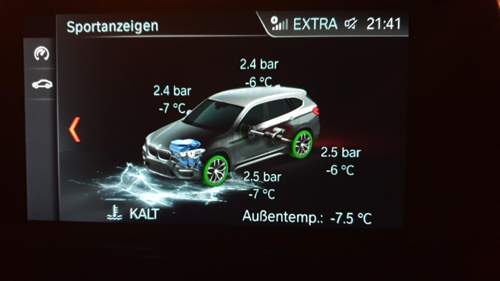

Na ja, unter "Sportanzeigen" Untermenü "Fahrzeug und Umgebung" sieht man, ob der Motor auf Betriebstemperatur ist, oder nicht (habe ich mir auf eine programmierbare Taste gelegt) . Und mit dem BC Auswahlmenü am linken Lenkstockhebel kann man auch die Motortemperatur checken... Grundsätzlich ist das ausreichend...

Die Motortemperaturanzeigen, egal ob im BC oder unter Sportanzeigen, zeigen „OK“ bzw. den mittleren Bereich an, wenn eine Motoröltemperatur von ca. 55-60 Grad erreicht wird. So zumindest mein Eindruck. Wurde bereits oben geschrieben. Es dauert noch einige Zeit bis die 90-100 Grad erreicht werden. Übrigens erst im neuen X1 U11 sieht man die tatsächliche Motoröltemperatur unter den Sportanzeigen.
Im F48 braucht man eben einen OBD-Dongle mit App, oder nur AAidrive alleine.
Eine OK-Anzeige ist für den interessierten Fahrer nicht voll befriedigend.

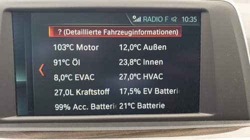

Geht auch mit bordeigenen Anzeigen und das noch für Lau 😉
Geheimmenü Bordcomputer ( Kombi )

Gibt es das Geheimmenü in den F-Reihen immer noch? Das, wo man beim durchschnittlichen Auto für die Eingabe der Quersumme der FIN 30-mal auf den Knopf drücken musste?
