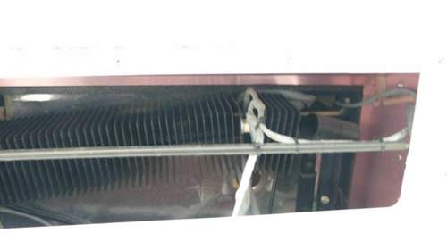

Könnte mir bitte jemand verraten, welchen Thermostatschalter ihr an die Kühlrippen befestigt habt?
Lüfter habe ich für den aktuellen Wagen ausreichend, jedoch noch keine Regelung.
Hallo tf3000
die Thermostatschalter gibt es im Caravanzubehör. Sie funktionieren wie die Thermostatschalter des Elektrolüfters beim Pkw-Kühler.
Ich habe mal ein Bild angehängt, es ist das helle Teil an den Kühlrippen des Kühlschranks.
Gruß shorti
Dscf0009
Vielleicht kann mal jemand erklären, wie der Thermostat an dieser Stelle wirkt:
Im Inneren - an, wenn nicht kühl genug.
Außerhalb - an ab einer bestimmten Umgebungstemperatur.
Aber so????? Immer an, wenn Absorber aktiv = Rippen warm?
Hallo situ
einfach ausgedrückt musst Du dir eine Bimetalfeder vorstellen, also zwei unterschiedliche Materialien, mit unterschiedlicher Ausdehnung bei Wärme. Beide Federn liegen übereinander und ab einer bestimmten Temperatur dehnen sie sich aus. Da sich das eine Metal stärker ausdehnt als das andere, berühren sich die beiden und dadurch fliest der Strom. Erkalten sie, formen sie sich zurück und der Stromfluss wird unterbrochen.
Mit heutiger Technik ist genau das halt mit Fühlern möglich, welche eine wesentlich geringere Bauform haben.
D. h., nur ab einer bestimmten Temperatur schaltet der Fühler durch und lässt dadurch den Strom fließen. Erkaltet er, unterbricht er den Stromfluss. Also nichts anderes, als eine simple Temperaturmessung.
Gruß shorti
Wie ein Thermostat funktioniert, ist mir geläufig.
Warum man die Regelgröße von der Temperatur der Kühlrippen und nicht von der Innentemperatur des Kühlschrankes oder der Außentempetatur abgreift, ist mir nicht klar. Ich würde es anders machen, wenn ich eine Thermostatregelung nicht ohnehin für überflüssig hielte.
Du hast einen Absorberkühlschrank. Hier wird Wärme erzeugt, die wiederum eine Flüssigkeit erwärmt. Dadurch vergast die Flüssigkeit und es wird gekühlt. Wesentlicher Bestandteil dieses Kreislaufes ist das Abkühlen.
Bei den dicht über einander liegenden Kühlöffnungen am WW kann kein Kamineffekt entstehen. Dadurch staut sich die warme Luft oben an den Kühlrippen und zieht nicht ab. Letztlich staut sich dadurch die Wärme und die Gase können nicht abkühlen, wodurch der kreislauf unterbrochen ist. Das sorgt dafür, dass sich der Kühlschrank "aufhängt", er kühlt nicht mehr.
Durch die Lüfter wird einfach nur für den Abtransport der warmen Luft gesorgt, wodurch die Kühlrippen ihre eigentliche Funktion aufnehmen können und der Kühlschrank wieder kühlt.
