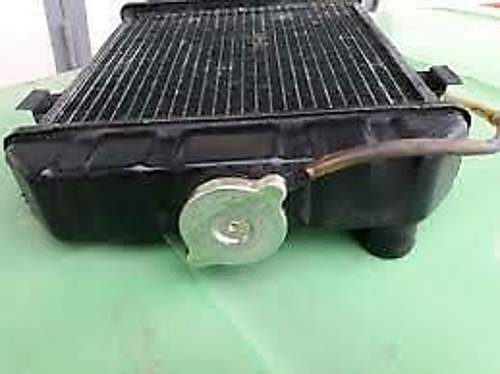

Erinnere Dich an unsere Autos der 70er Baujahre: Die hatten auf dem Kühler einen Deckel mit Ventil und einen Überlaufschauch. Bei zu hohem Druck gab's Kühlmittel für die Umwelt statt gerissener Kühler. Wobei die vollständig aus verlötetem Messingblech waren. Für morsche Kühler gab es Deckel die bei geringerem Druck öffneten. heute undenkbar. 😁
Kadett-c
Moin, die alten Dinger konnte man wenigstens nachlöten ;-)
Die Alten brauchten auch nicht unbedingt Druck im System um nicht überzukochen, da waren die Kühler noch groß genug um die Temperatur bei 80 -90 Grad zu halten ;-)
Hab den Kadett - Kühler erkannt ohne das Bild zu öffnen ;-)
MfG

* off topc *
Jo, bei dem konnte man in den Motorraum steigen und den kleinen Motor so rausheben. 😁
Und freitags haben wir die alten Kühler immer auf dem Hallenboden "ausgebacken". Jeder einen Brenner in der Hand und dann haben wir sie heiß gemacht. Reichlich Lot für neue Kühler, die Wasserkästen bekamen neue Rippen und der Rest ging zum Buntmetall. Die kaputten Alu / Kunststoff Dinger taugen dafür nicht.
