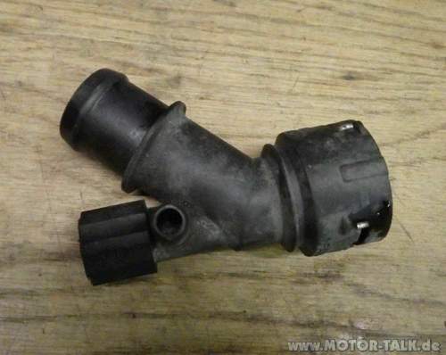

Bei meinem KY Diesel war es ein Stutzen aus Kunstoff, der mit einem O - Ring abgedichtet ist. Der O - Ring war undicht, und dieser Stutzen eingerissen. Also genau untersuchen, sonst beides neu machen. Dichtmittel kommt da nicht ran, Dichtfläche am Kopf leicht abschmirgeln/reinigen.
Flachdichtung für (ältere) Stutzen aus Alu: 052 121 091 A
O-Ring für Stutzen aus Kunststoff: 037 121 687
Ist der Stutzen aus Kunststoff würde ich den auf jeden Fall ersetzen, denn der ist wie tommel1960 schon sagt, oft gerissen und deswegen undicht: 068 121 133 M

Ist tatsächlich ein KU-Stutzen - also O-Ring. Ich werde O-Ring mit neuem Stutzen bestellen und dann schauen ob am alten Flansch noch zusätzlich Dichtmittel benutzt wurde.

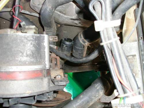

Ich nehem immer den Heizungsvor/Rücklauf. Dieser ist kurz nach der Wasserpumpe neben dem rechten Hinterrad gestückelt ;-)
Heizungsregler auf Warm stellen nicht vergessen...

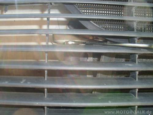

Vorne rechts am Kühler, ist oben eine Entlüftungsschraube. Die bei leicht schräggestelltem FZ (vorne hoch) mit 13 er Maulschlüssel öffnen, bis die Luft entwichen ist, und Wasser austritt. Kannst den Kühlergrill auch abnehmen....
E-1-entlueften-durch-den-kuehlergrill

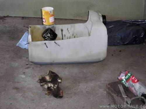

Am besten wenn er handwarm ist, am Stutzen unten am Thermostat/Wapu ablassen. Nimmst ein sauberes Gefäß (z.B. ein aufgeschnittenen 10 ltr Plastikkanister) und fängst die Flüssigkeit auf. Brauchst ja auch nicht alles ablassen, nur bis an dem Stutzen nichts mehr austritt. Nachher wieder durch ein Sieb reinkippen, falls da noch Fremdkörper drin sein sollten.
z.B. so was hier, nimm ich auch als Ölwechsel Auffangbehälter.
10-oelauffangbehaelter

"am Stutzen unten am Thermostat/Wapu" - da muss ich doch einen Schlauch abmachen oder? Und dann läuft mir die Suppe über die schmierige Ölwanne. Gibt es beim Bulli keine bessere Lösung, dachte eher an ein Entleerungsventil, halt wie am Kühler unten.
Kühler ist zu weit vorne. Sonst alles reinigen am Bereich der Wapu, oder bastelst Dir so eine Art Rinne, wo es gezielt in den Bottich reinläuft. Schlauch auch nur kurz abziehen, bis so 2 - 3 ltr abgelaufen sind.
