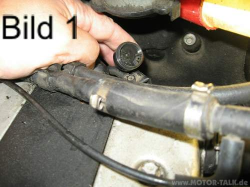

Gestern während der Fahrt ging plötzlich die Kühlertemperatur hoch und die Warnlampe an.
Also erstmal rechts ran und geschaut ob was zu erkennen ist.
Wasseraustritt war nicht zu erkennen, aber der Ausgleichsbehälter war nicht mehr ganz voll.
Als ich wieder einsteige ist die Kühlmitteltemperatur wieder normal.
Also ab nach Hause (war ja zum Glück nicht weit). Kurz vorm Ort geht plötzlich die Temperatur wieder sprunghaft hoch, nach nem kurzen Moment fällt sie wieder auf normal.
Auto auf dem Hof abgestellt und als der Motor abgekühlt war den fast leeren Ausgleichsbehälter aufgefüllt. Motor an und dann war unter dem Auto ne Pfütze.
Die Schlauchverbindungen sind, soweit ich das sehen konnte, alle Dicht.
Das Kühlmittel (im Moment nur Wasser ohne Frostschutz da ich meine Heizung gerade auf Vordermann gebracht habe) läuft in Fahrtrichtung links am Motorblock über das Getriebegehäuse ab. Ich kann zwar teilweise sehen wo es nass ist aber trotz Einsatz eines Spiegels kann ich die Stelle nicht identifizieren.
Das Wasser scheint, bei laufendem Motor, irgendwo in der Höhe/ der Nähe des Krümmers zu entweichen.
Ist der Motor aus, hört der Wasserfluss auf. Heute Morgen war es unter dem Auto trocken und der Ausgleichsbehälter war nicht leer.

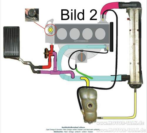

Bei der Fehlersuche bin ich dann noch auf ein Bauteil (Bild 1) gestoßen dessen Sinn ich nicht kenne. Das teilt sitzt in Fahrtrichtung links neben dem "Zündverteiler" und ist mit einem Unterdruckschlauch an einem Bauteil angeschlossen, dass auf Bild 2 (von Kurt) an der markierten Position sitzen müsste. Da dieses Bauteil (auf Bild 2 auch gelb gefärbt) wasserführend zu sein scheint: was ist das für ein Teil und wozu?

Das Teil ist der Geräuschdämpfer von der Unterdruckentlastung der AGR Steuerung.
Der ist in Ordnung so.
Da wird kein Wasser geführt.
Dein Problem scheint keins zu sein, da der Behälter immer nur halb voll ist.
Die plotzlich ansteigende Temperatur kann mit dem Klimaeinsatz und mit einem hängenden Thermostat zusammen hängen.
Es gibt aber noch viele weitere (hier aber alle schon x mal beschriebene) Ursachen.

Wenn ich das Bild nehme was Kurt in seiner 1. Antwort verlinkt hatte (das AGR):
Das AGR ist auf einem Bauteil montiert. Diese Montagestelle/ Schnittstelle ist trocken.
Weiter nach unten hin kommt nochmal eine "Schnittstelle" an der man erkennen kann, das hier etwas miteinander verschraubt sein muss (Höhe Zylinderkopf Unterseite???). Dort tropft es bei laufendem Motor mächtig.
Leider kann ich dort keine Fotos machen.
Du meinst sicher die Kühlmittelbrücke .
Das AGR macht es sich auf dieser bequem .
Hier noch das dazugehörige Bild von der Kühlmittelbrücke , aus Kurt`s Fundus .
