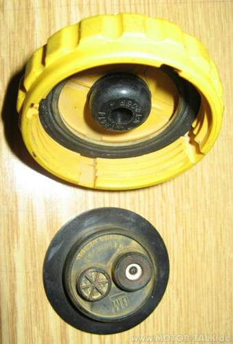

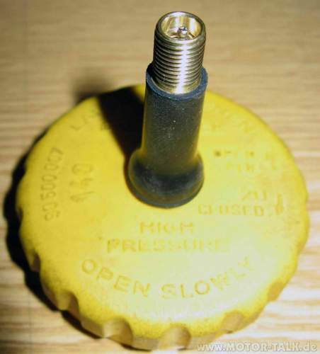

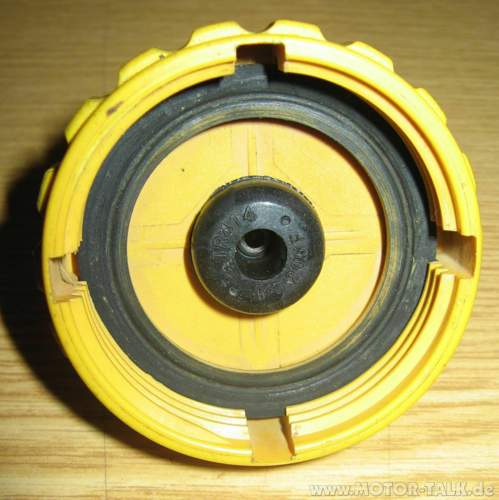

Den Trick mit dem Lüfter abziehen und in den roten Bereich Fahren sehe ich aber noch etwas skeptisch... Besser einen Abdrücker leihen oder einen selbst basteln. Hat Kurt selbst ein Bild von erstellt, mit einem Reifenventil oben auf einem alten Verschlußdeckel.

Hab aber die Bilder vom Deckel mal mit angehängt.
Alten Deckel vom Schrott und Reifenventil vom Reifenfutzi.
(das Ventil gibt es umsonst, oder kostet höchstens nen €uro)

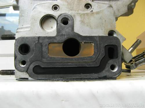

Was mir aufgeffalen ist, AGR Blinddichtung ist nicht mehr blind, hat ein Loch und fehlt in der mitte ein Teil vom Alu Bierdose. Überdruck??
Und unter der AGR ist die Brücke ölig und die rechte Ecke des Krümmers auch .
So lange eins der beiden Löcher noch zu ist, ist das AGR weiterhin dicht.

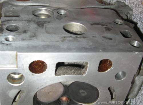

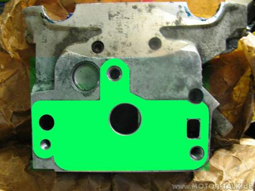

Dann kann auch der Froststopfen hinten, oder viel eher die Kopfdichtung nach außen undicht sein.
Genau an der Stelle ist nämlich der schwächste Punkt des Kühlsystems/der ZKD nach außen, also nicht zum Brennraum !
Genau unterhalb der AGR-Brücke.
Der Kühlmittelbereich in der AGR-Brücke hat einen Ablaufkanal eingearbeitet, an dessen Ende dann bei einer Undichte das Wasser austreten müßte.

Uups... die Bilder dazu haben sich irgendwie verhakelt.
