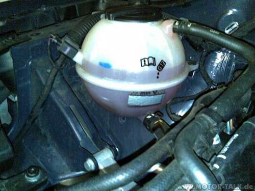

Am 30.9. habe ich unseren Wagen dann in meine Werkstatt gebracht die nach den... in der VW-Werksmitteilung genannten Arbeiten am darauf folgenden Freitag sowie übers Ganze Wochennende ausgiebige Testfahrten gemacht haben, mit dem Ergebnis... es scheint weg zu sein und ist nicht wieder aufgetreten. Seit Montag den 5.10. habe ich unseren Wagen wieder und bis jetzt ist es nicht wieder aufgetreten. Ich muß dazu sagen, dass ich am 5.10. und heute den 6.10. noch nicht sehr viel gefahren bin.
Dieser Fehler tritt auf (lt. VW-Werksmitteilung) bei einer ganz bestimmten Reihe von Motoren mit den Motorkennbuchstaben: CBAB, CBBB, CBDC auf... durch den enormen Druck den das geschlossene System aufbaut und sich hierbei die Gesamtheit der Wasserschläuche stark ausdehnen soll, so dass das Wasser aus dem Ausgleichsbehälter bis weit unter Minimum oder auch weiter verschwindet. ABER.. KEIN Wasserverlust. Das komplette System wurde abgedrückt, alles dicht!!!
Zur Abhilfe wurde jetzt laut Aussage meiner Werkstatt folgendes gemacht. (Dieses Problem.. wie mir gesagt wurde, muß es seinerzeit auch schon mal beim Golf V gegeben haben)
Die Minimum Marke und die Maximum Marken wurden verändert, die Max. Marke ist jetzt neu ca. 4-5 cm höher als vorher. Das System wurde "im absolut kalten Zustand" neu befüllt, aber im ersten Schritt erst nur bis zur Min. Markierung dann (warum weiß ich leider nicht) komplett befüllt.
In der Mitteilung steht noch etwas darüber das ggf. der Verschlussdeckel des Ausgleichbehälters gegen einen neuen anderen zu tauschen ist, wenn dieser nicht bei einem Druck von 1,6 Bar öffnet, das war bei meinem nicht der Fall und der alte Deckel konnte weiter verwendet werden.

So.. da sich bestimmt der eine oder andere gefragt hat wie sieht das denn jetzt mit den neuen Marken Min. und Max. am Behälter aus, füge ich mal ein Foto bei. Die Qualität ist zwar nicht so toll da ich gestern das Foto mit dem Handy gemacht habe, aber man sollte es dennoch gut erkennen.
Zur Erläuterung, an der Stelle wo früher die Min. Markierung war ist jetzt solch ein silbernes Schildchen drücber geklebt und die obere Max. Marke wird jetzt durch die etwas dickere Blaue Markierung ersetzt.
Gruß FerdiR
