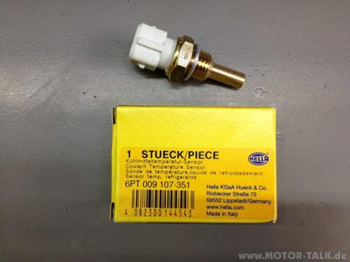

So ich habe diesmal einen von Hella genommen, mit der Hoffnung das er länger lebt als der von Behr!

dass ist ja nur der Temperaturschalter für den Lüfter und nicht der G62 der hinten am block ist (4Polig).
Gruß Andre
Unten am Kühler befindet sich ein so genannter Doppel-Thermoschalter und sieht auch ganz anders aus.
Hinten rechts am Kopf ist ein Temperaturfühler 4-polig,wobei nur 3 Pole belegt sind.Zuständig für bsp. Temp.Anzeige im KI.
Vorne am linken Kopf befindet sich besagter Thermoschalter(Bildanhang) bzw. G62. Zuständig für die Motronic.

Der Fühler ist Brack, hat immer 180 Ohm +/- 10 Ohm, egal ob Kalt oder Warm.
So Fühler drin, Thermostat Neu drin, Benzinpumpe falsche geholt (ätsch) aber war nicht kaputt, sondern der Filter davor war voll Knies.
Gleich Reset und Testfahrt, werde berichten.....

So erster Bericht!
Temp geht nach ca. 1,5 KM schon auf so ca. 40 Grad und ca. 2,4 KM auf 90 Grad und steht wie festgenagelt! Vorher von der Arbeit nach Hause im werksverkehr ca. 4,5 KM und 20 Min mal gerade 60 bis 70 Grad!
Auch nach Autobahnfahrt mit ca. 160 KM/H konstant 90 Grad, yeah endlich! Thermostat war zu 100% Defekt!
