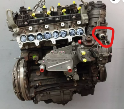

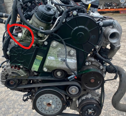

Servus,
die Suchfunktion habe ich benutzt. Nur mir als nicht Kfz-Mechaniker ist die Beschreibung der Position noch etwas ungenau bzw. unsicher. Ich habe mal im Netz Fotos rausgesucht und die Stelle markiert, die laut der Beschreibung evtl. der Sensor sein könnte. Es wäre klasse, wenn anhand der Bilder mir dies bestätigt würde.
Danke für die Unterstützung
Andreas
B20DTH Kühlmitteltemperatursensor?
Habe jetzt aus dem Netz verschiedene Bilder angeschaut. Meiner Meinung nach, ist das der Kühlmitteltemperatursensor beim B20DTH Motor. Würde mich freuen, wenn es jemand bestätigen würde.
Andreas

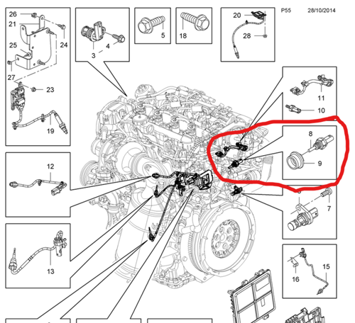

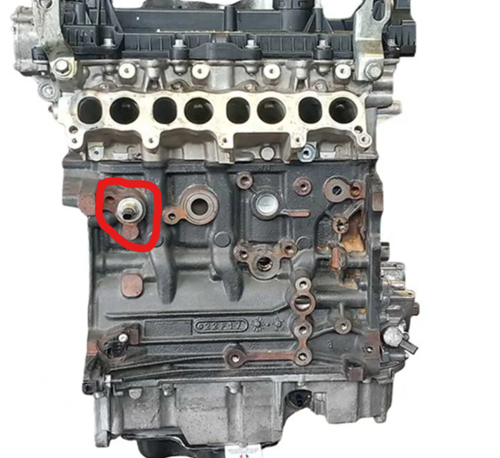

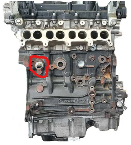

Update für den Fall, dass mal jemand das gleiche Problem bekommen sollte.
Für den Sensor hab ich 15EUR Bezahlt
Beim Ersatzteilhändler wurde mir in einer Explosionszeichnung die Position des Kühlmitteltemperatursensors gezeigt. (siehe Bilder) Dieser ist in den Motor (Zylinderblock) unter der Ansaugbrücke in Fahrtrichtung Fahrerseite reingeschraubt.
Also beim Zafira ist der Zugan zum Sensor nicht grad einfache gestaltet.
Wer es selbst machen möchte, braucht auf jeden Fall eine Hebebühne, Zeit und Gedult.
Von oben kommt man nur mit den Fingern an den Stecker dran, das wars auch, da Schläuche und Kabel im weg sind.
Von unten besteht die Möglichket, da muss der Anlasser demontiert werden.
Ich werde es in einer Werkstatt machen lassen, wegen der Hebebühne
