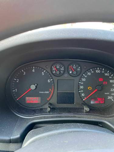

Hi Leute mittlerweile hat sich das Problem erweitert. Konnte die letzten Monate ohne Probleme das Auto benutzen.
Jetzt auf einmal fängt er wieder an zu überhitzten oder die Temperatur steigt schon nach 1 Kilometer auf 90°C sinkt nach 2km wieder auf 70°C und steigt dann etwas schneller als gewöhnlich wieder auf 90°C.
Manchmal zeigt das Kombinatrumemt schon fast 70°C an wenn ich nur die Zündung an mache(Auch wenn Auto über Nacht stand), ob wohl Sie erst auf 60 bleiben müsste solange der Motor kalt ist. Es kommt auch vor das die Temperatur ganz normal steigt, so wie wenn der motor ganz normal warm wird, als ob nie ein Problem da wär. Habe die Temperatur auch über die klimatronic abgelesen und die zeigt immer den gleichen Wert wie das Tacho an, selbst wenn die Temperatur rasend schnell steigt. Temperatur Sensor hab ich schon gewechselt. Wasserpumpe und Thermostat.
Meistens ist das Problem ein paar Wochen da, dann ist es ein einige Wochen gar nicht mehr zu sehen und plötzlich kommt das wieder.
Könnte das Problem das KI sein auch wenn die Werte mit der Klimatronic überein stimmen?
.jpg
KI halte ich für die wahrscheinlichste Ursache obwohl ich auch gerade etwas auf dem Schlauch stehe woher die Klimatronic ihre Informationen bezieht.

Kleines Update: bin gestern eine etwas weitere strecke gefahren nach rauf und runtersteigen der Nadel, war sie irgend wann bei fast 120°C habe dann den Behälter aufgeschraubt.
Das Wasser hat nicht gekocht, dh es kann niemals 110-120°C sein. Habe dann aufm Tacho gehauen und die Nadel sank sofort auf die 90°C zurück.
