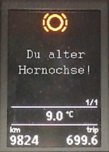

Ich habe bei meinem GC auch eine Anzeige, allerdings nur das "Warndreieck".😎
Habe ich auch schon zu sehen bekommen, da offensichtlich entweder der Level im Auslieferungszustand zu gering ist oder aber sich erst im ersten Betrieb senkt... 🙁
Seitdem passt der Füllstand aber und die Warnleuchte ging nicht mehr an.
Oder meinst du was ganz anderes? 😕
Eine optische oder akustische Warnung habe ich garnicht bekommen, obwohl der Füllstand zwei Finger breit unter Minimum-Beschriftung war.
Ist mir nur zufällig bei einer Kontrolle des Motorraums aufgefallen, als ich sehen wollte, wieviel sich vom Schneematsch auf den Agregaten verteilt.
Ein kurzer Abstecher zum Freundlichen und der hat dann nach der Frage, ob das schon mal vorgekommen ist, spontan einen halben Liter aus einer großen Sprudelflasche nachgekippt. Offensichtlich war die Quelle des Gebräus zu groß um sie mal eben auf den Parkplatz zu schleppen. ;-)
Es gab zum Schluß noch den ausdrücklichen Hinweis, auf diese Nachfüllaktion hinzuweisen, falls der Effekt nochmals auftreten sollte.
Insgesamt eine schnelle und unkomplizierte Aktion ohne Rechnung. So habe ich mir das gewünscht.
Inge

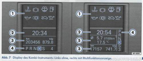

Nach dem Abziehen des Steckers hatte ich (Limaddy)
einen scharfen Piepton und die blinkende Kühlmittelanzeige.
Allerdings war das bei den Dieseln nicht reproduzierbar. 😕
Kann das mal jemand testen?
Ich vermute, das es am KI liegt?
Limaddy ist die einzige ohne MFA.
Viktor, Du hast doch auch keine?
Und ´nen Benziner.
Vielleicht liegt´s daran?
Oder es liegt am Diesel? (Stg. anders, ....)
Inge, wie ist das bei Dir?
Peter, sag´doch auch mal was?
Nicht das das völlig am Thema vorbei geht??
Grüßle!
Hab jetzt kein genaues Bild meiner kleinen MFA, aber sieht so ähnlich aus!
(Benziner - wie sich das anhört!)
Viktor
