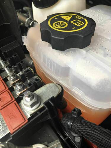

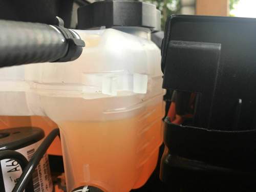

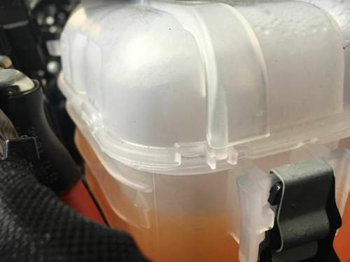

Hallo alle zusammen,
kann mir bitte jemand anhand der Bilder sagen oder einzeichnen, wo die Min und Max Markierung am Ausgleichsbehälter ist?
Danke schon mal 🙂
Img-4031
Img-4032
Img-4035
Seite 186 hier
Min ist doch deutlich am Pfeil erkennbar...
siggi, ich sehe dem pfeil am behälter,
aber ist der pfeil min oder max?
Unterhalb vom Pfeil ist min, so wie bei dir.
Bei kaltem Motor sollte der Stand oberhalb des Pfeiles sein, so ein bis zwei Zentimeter.
Komischerweise sinkt der Füllstand bei warmen Motor, ist aber normal und auch physikalisch erklärbar... 😉
ok, danke dir
