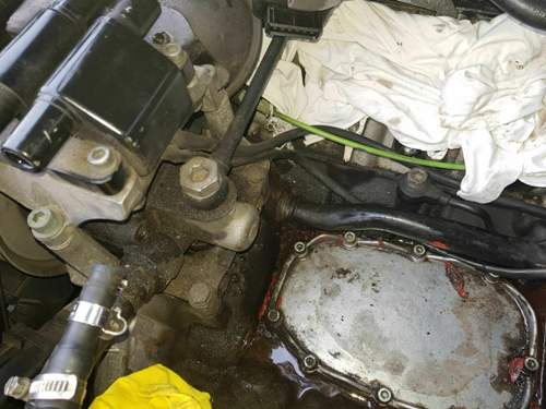

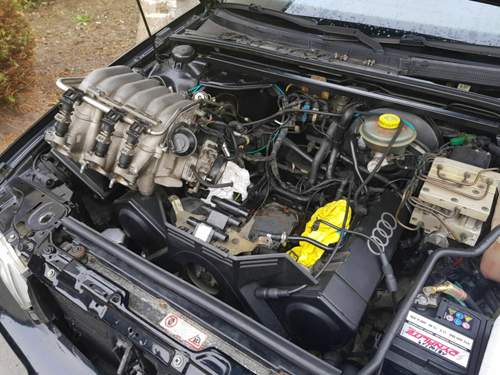

Hallo Gemeinde
Mein Problem ist größer als gedacht.
Versuche hier einmal zu dokumentieren wie ich das Problem meines Kühlwasserverlustes versuche zu beheben.
Vorab: Bin kein Profi.
Die Arbeiten die ich mache geschehen vor meiner Haustüre, Garage ist zwar vorhanden doch Tageslicht ist einfach nicht zu ersetzen.
Also....mein Problem fing vor etwa einem Jahr an.
Alle zwei Monate verschwand bei mir etwa ein halber Liter Kühlflüssigkeit.
Also begab ich mich auf die Suche.
Nur ganz kurz zur Info- Kopfdichtung war mein Verdacht-konnte ich jedoch nach einem Werkstattbesuch und Messung ausschliessen.
Werkstatt hat den Fehler -selbst mit abdrücken des Systems nicht gefunden.
Also alles beim alten.
Wie im Eingangsthread schon geschildert fing er dann am Tage meines Tüv Termins an zu tropfen.

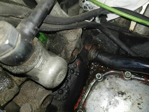

Lange rede kurzer sinn - Ansaugbrücke runter-dann kam das Problem zum Vorschein.
Wasser ohne ende im Ölberuhigungsbecken(nennt man das so?).
Da ich mir jetzt nicht mehr sicher war ob das Wasser aus dem Kühlwasserrohr aus der Fahrerseite die Ursache war-was Super gewesen wäre- da wenig arbeit-fuhr ich zu meinem Kollegen und holte mir dort sein Gerät zum Druck aufbauen.
Gemacht getan-und dann kam die große ernüchterung-das Wasser drückte auf der Beifahrerseite Motorseitig aus der Dichtung heraus.
Nicht gut....da dies ja das große Kühlmittelrohr ist welches um den halben Motor herum läuft.
3 Stunden habe ich mich gequält um dieses soweit überall los zu schrauben das ich es bewegen konnte um es Motorseitig heraus gezogen zu bekommen...keine schöne Arbeit.
Habe einmal ein paar Bilder gemacht.
Bin jetzt gerade dabei aklles ein wenig zu reinigen.
Vieleicht werde ich die Dichtung dieser Beruhigungswanne auch gleich mit machen und eventuell werde ich noch diese beiden Öldrucksensoren? links und rechts am Kopf erneuern.
Werde mir nachher einmal einen Zettel nehmen und mir notieren was für Dichtungen ich morgen beim freundlichen ordern muss.
Wie gesagt -bin kein Profi.
Anregungen was noch zu machen wäre nehme ich gerne entgegen.
Werde weiter berichten.
20190908-085122
20190908-085130
20190908-085142
+3
@Mike6362 schrieb am 8. September 2019 um 11:26:54 Uhr:
... eventuell werde ich noch diese beiden Öldrucksensoren? links und rechts am Kopf erneuern. ...
Moin,
vorab: das sind keine "Öldrucksensoren" sondern die Klopfsensoren. Die brauchst Du nicht erneuern, wenn sie nicht defekt sind. Die sind nur aufgeschraubt und haben keine Verbindung zum Öl- oder Wasserkreislauf.
Dann solltest Du Dir dringend die originalen Werkstattreparaturleitfäden (RLF) bei AUDI-ErWin-Online herunterladen. Eine Stunde Onlinezeit kostet 8,33 EUR und reicht locker aus, um alles zu Deinem Fahrzeug als PDF's runterzuladen.
Darin ist beim Motor alles genauestens beschrieben, was wie auszubauen und wieder einzubauen ist. Vor allem auch alle notwendigen Drehmomente. Die Ansaugbrücke kann man leicht komplett runternehmen und hat dann deutlich mehr "Arbeitsfreiheit".
Die Dichtung vom Ölberuhigungsraum-Deckel auf alle Fälle neu machen und auch die Ventildeckeldichtungen - wie oben geschrieben.
Viel Erfolg!
P.S.:
Wir sind (fast) alle keine Profis, aber mit dem richtigen "Werkzeug" (notwendige Literatur) kann man alles lernen / lösen.
da hat ja schonmal jemand ordentlich mit Dichtungsmasse rungesaut.
Wenn du das Becken offen hast kannst du die Rücklaufventile wechseln.

Das mit dem Rumsauen....ich weiß das er vor etwa 6 Jahren einmal in einer freien Werkstatt war weil er auch da schon einmal leichten Wasserverlust hatte.
Leider war ich bei der Reparatur nicht dabei...und man konnte ja anhand der gemachten Bilder sehen wie dabei gepfuscht wurde.

info am rande: die beiden "ventile" im beruhigungsraum sind rückschlagventile. sie haben mit dem öldruck nichts zu tun. sie arbeiten mit den überdruckventilen in den zylinderköpfen zusammen (pro kopf eines). die einzige funktion dieser ventile ist es die hydrostößel bei stillstehendem motor unter druck zu halten, sodass es beim nächsten starten nicht klappert. 😉
ein öldruck von 4 bar im kalten zustand und 1,5bar im warmen zustand ist völlig normal. ein wechsel der ventile würde daran nichts ändern. aber wenn du schon alles offen hast, wechsel sie mit.
Ist zwar schon eine Weile her das ich das Problem mit dem Kühlmittelrohr hatte.
Trotzdem möchte ich den Thread heute zum Abschluss bringen.
Habe das Kühlmittelrohr mit sämtlichen Dichtungen ersetzt und dabei gleich die beiden Rückschlagventile mit erneuert.
Im großen und ganzen war es - auch Dank eurer Hilfe - zwar eine knifflige Arbeit, aber dennoch machbar.
Das schlimmste waren die 2 Schrauben an den Flanschen der linken und rechten Zylinderbank.
Mit viel Glück haben sie sich gelöst ohne abzubrechen.
Davor hatte ich am meisten Angst.
Wäre nur eine Abgebrochen hätte der Motor rausgemusst.
Jetzt ist wieder alles dicht...GOTT SEI DANK.
