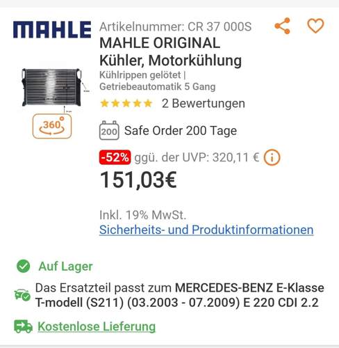

Hej, hab ähnliches Problem! Kühler tropft da wo die Leitung zum Getriebe runter kommen! 0,5 Liter pro Woche! Kann mir jemand die Originale Teilenummer suchen? Würde die Leitung gleich mit wechseln bis zu der Stelle wo die Schläuche beginnen! Auch hier wäre Teilenummer super!
Auch Dichtung die benötigt werden bitte mit Nummern!
Muss wirklich die Stoßstange ab zum Ausbau? Grube ist vorhanden!
Hat jemand das WIS zum Ausbau?
Im Zubehör zwei gefunden Mahle und Nissen! 150 Euro! Wenn die passen welchen nehmen?

Mahle/Behr ist der OEM-Hersteller. Den nehmen.
Die Leitungen sind nur Vorlauf Rücklauf. Durch den Kühler geht nur ein Stück Rohr wo das Öl durchläuft. Sind in Kunstoff eingefasst mit O Ring als Dichtung .
Habe seinerzeit alles erneuert vom Getriebe zum Kühler incl Schläuche. 279€ Euro , aber mittlerweile gibt es die Teile nicht mehr. Beim Bekannten hab ich die Geschichte auf Luftkühlung umgebaut . Funktioniert bestens .
