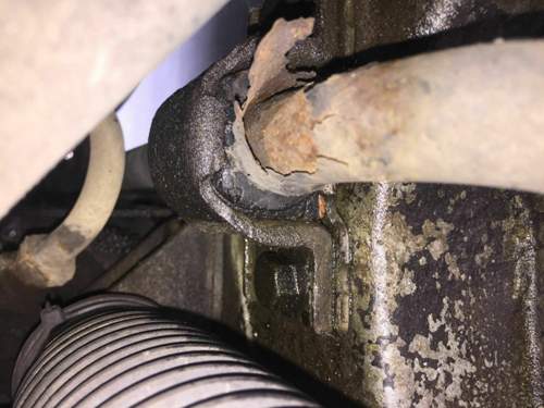

letztens hat es in der Werkstatt wohl PENG gemacht und die Schraube am Ablasshahn vom Kühler hat sich verabschiedet. Komisch war nur, dass die Temperatur wohl nicht zu hoch war. (nach Schilderung der Werkstatt)
Naja, der Kühler wurde geflickt und ich konnte wieder fahren. Jedoch nur etwa 2 Tage.
Dann trat schon wieder das Kühlmittel aus. Zwar nicht schlagartig, aber wohl stetig bis etwa zur MIN Anzeige des Kühlmittelbehälters.
Der Flicken ist absolut dicht.

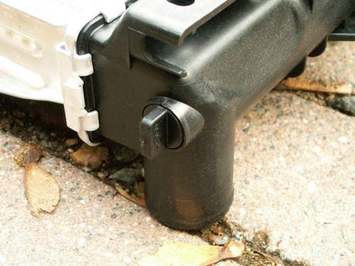

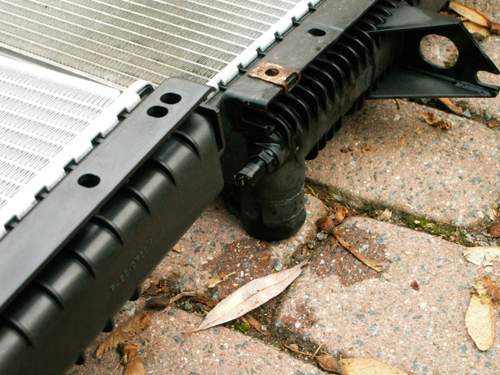

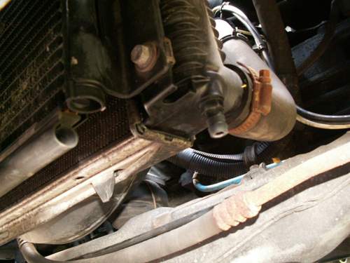

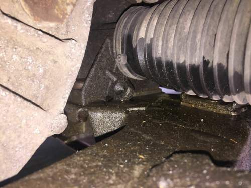

Ich habe in den Anhang einige Fotos gepackt, wo das Kühlmittel austritt.
Ausserdem hört man eine Art Klopfgeräusch, was immer (bedrohlich) lauter wird, wenn man den Guten startet.
Meine Vermutung ist, dass eine Leitung verstopft ist und dadurch der Überdruck entstanden ist. Dadurch, dass man erstmal nur das Loch geflickt hat, wurde der eigentliche Schaden natürlich nicht behoben.
Habt ihr Ideen oder Erfahrungen mit solchen Eigenheiten?

Austritt Kühlmittel unten
Austritt Kühlmittel Links
Austritt Kühlmittel links

@BadCramer Bild2+3 ist rechte Seite (Fahrtrichtung) ?
"...letztens hat es in der Werkstatt wohl PENG gemacht und die Schraube am Ablasshahn vom Kühler hat sich verabschiedet..."
Das ist doch wohl "kokolores" ?!
Vorher dampft es aus dem Ausgleich-Behälter 'raus (falls dieser Überdruck-Deckel dort noch O.K. ist ... bzw. die hatten vergessen, den 'Hahn' dort unten zuzudrehen ?!

@Zug_Spitzer schrieb am 4. Juni 2019 um 22:05:56 Uhr:
Bild 2 ist gegen die Fahrtrichtung aufgenommen aus dem Radkasten (in Fahrtrichtung linkes Rad)
Bild 3 gleiche Position muss allerdings leider um 90° nach rechts gedreht werden 🙂 da ist wohl was schief gelaufen beim hochladen

Wenn ich das richtig sehe, hat der Kühlmittel Austritt, den du hier fotografiert hast, nichts oder nur äußerst wenig mit dem Kühler zu tun.
Auf deinen Bildern sind die Manschetten vom lenkgetriebe und der Stabilisator nass. Und diese Teile liegen quasi am anderen Ende des motorraumes....
Hier sollte wohl mal jemand dran, der sich mit Kühlsystemen auskennt und weiß was er tut.
Das Klopfen könnte genau so gut auch Luft sein, die durch fehlerhafte schlauchverlegung (was ich am ehesten vermute) entstehen kann, bzw nicht vollständig entlüftet werden kann, oder die Wasserpumpe hat es gleich mit gehimmelt....
