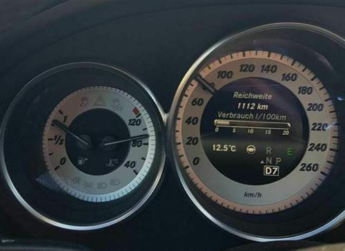

Hm, mit etwas gutem Willen meine ich exakt 90° schon zu erkennen 😉
ABER:
laut WIS wird die Anzeige über eine Korrekturkennlinie wie folgt gesteuert:
bis 80°C wird "ehrlich" angezeigt, nur über 40°C
80-115°C: es wird konstant 90° vorgegaukelt
115-120°C: es wird konstant 95°C vorgegaukelt
120-130°C: ehrliche Anzeige
Über 130°C: zusätzlich Warnleuchte und Warnmeldung
Es ist also schade, dass eine an sich schöne und sinnvolle Analoganzeige praktisch darstellbare Werte nie bietet:
keine 85, 100, 105, 110, 115. 🙁
Klar, erkennen tut mans schon, aber vll spricht da ein inneren Monk aus mir: ich hätts halt so skaliert, dass die 90° schön markiert an einer entweder horizontalen oder vertikalen Zeigerposition ist - so wies VW beispielswiese macht: bei Betriebstemperatur steht der Zeiger schön aufrecht genau auf der 90° Markierung (natürlich wird da auch getrickst, entspricht nicht immer ganz genau der tatsächlichen Temperatur bzw. ein Schwanken der Temperatur wird nicht widergegeben, bleibt konstant in der Aufrechten).
Be Mercedes zeigt der Zeiger bei Betriebstemperatur einen krummen Winkel und man ist ein Stück entfernt von der zwar schön dargestellten 80° Markierung und zeigt auf einen unscheinbaren Strich. Rein logisch würde man nicht vermuten, dass der dorthin soll.
Ist aber eigentlich off-topic, denn meine obigen Fragen bleiben unbeantwortet.
@Sternenflotte0404 schrieb am 25. April 2021 um 17:39:34 Uhr:
Mein 350CDI (2012er, 140'km) geht auch bei kühleren Außentemperaturen auf knapp über 80°C, ein bis 2 Striche über 80 (wer hat sich dieses Skalierung einfallen lassen - die eigentliche Betriebstemperatur von 90°C nicht zu markieren...)
Genau dort, wo auf dem Foto von @OM642red der Zeiger steht, sind die 90°C - also die vorgesehene Betriebstemperatur:
https://www.motor-talk.de/.../ki-kopie-i210170869.html
Im Gegensatz zum Tacho gehören übrigens die Striche auf dem silberfarbenen Rand der kleinen Instrumente nicht zur Anzeige, sondern sind nur Zierrat...
