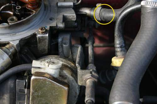

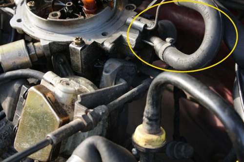

habe jetzt seit sehr langer zeit nur noch mit reinem wasser gekuehlt, da der verlust recht enorm war.
welche nachteile koennen dadurch entstehen, wenn nur reines wasser drinne ist?
achja noch ne frage:
kennt jemand die teilenummer des folgenden schlauch?
der geht von der kraftstoffleitung (gelbdurchsichtig) zum vergaser.
der weist leider schon einige risse auf.
finde da leider in keiner rep. anleitung etwas darueber.
bilder im anhang

ich habe letztens meinen WT erneuert und dabei auch das Kühlmittel getauscht. Vorher hatte ich das blaue drinnen, jetzt habe ich gelblich grünes. Welcher deiner genannten Spezifikationen es entspricht, kann ich dir aus dem Stehgreif nicht sagen. Nur darf es nicht das rosa-farbene sein.
Zu dem Schlauch sollte es noch im ET-KA die Nummer geben, die müsst aber auch der 🙂, bzw. der freie Ersatzteilhändler raus bekommen. Altenativ kannst du ja mal bei Pirtek anfragen, dort habe ich auch schon den einen oder anderen Schlauch besorgt.

Die Teilenummer des Wasserschlauchs könnte die 027 121 056 A sein. 7,79 € incl. MWSt.
(Zumindest war dieser bei meinem PN mal hin, kann leider gerade nicht nachschauen, Kfz steht zu weit weg.)
Vielleicht kann das aber jemand nachprüfen.

was mir aber leider bis jetzt noch niemand beantworten hat koennen ist die ersatzteilnr. von diesem schlauch im bilderanhang der 1ten
anfrage.
eventuell kennt sie ja noch jemand

Hast Du mal die Ersatzteilnummer von meinem Post geprüft? Zwei über Deinem.
Kann morgen noch schauen und evtl ein Bild von meinem Schlauch machen. Hab´s leider noch nicht geprüft.
hallo
danke fuer deien antwort
leider handelt es sich bei diesem schlauch nicht um einen wasserschlauch.
den, den ich meine geht auf den vergaser von der durchsichtigen gelben leitung weg.
