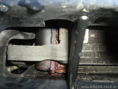

So da die Intervalle mit dem Nachfüllen immer kürzer wurden hab ich's jetzt gefunden, wie auf dem Bild zu sehen sifft's von oben herab am Kühler, beim Schlauchstutzen oben ist alles sauber, also Kühler ?
Der untere Schlauch zum Kühler hat beim 90° Bogen auch einige Rückstände vom G12, kann sich aber auch nach hinten verziehen durch den Wind, schätz ich mal.
Eh klar bei einem Maderbiss würd's ja die Versicherung übernehmen - Teilkasko 😠
Über Werkstattpreise findet man diesbezgl. nicht viel ...
Hat jemand ein paar Vergleiche zum Kühlertausch?
Auch wenn ich es wage und mich selber darauf stürze, bin mir aber noch nicht sicher weil das mit dem Klimakühler sicher eine tolle Fummelei wird, gibt es ne kleine Anleitung diesbezgl., wollte nächste Woche sowieso ein Service machen.

da musst du dir nen neuen Kühler gönnen!
In den meisten Fällen muss Stoßstange runter incl. Grill, dann vielleicht wenn du Pech hast der querträger dahinter!
Da ich ab und zu auch gerne Schraube, würde ich aber dies in ner Werkstatt machen lassen!
Würde zu einer kleinen freien Werkstatt deines Vertrauens gehen und einen Erstausrüsterqualität Kühler aus dem Zubehör verbauen lassen.
Die sollen aber vorher mal checken ob´s wirklich der Kühler ist.... sicher ist sicher
Bei VW sind solche Teile meiner Erfahrung nach deutlich teurer..... ganz zu schweigen von den Einbaukosten....
Vielleicht habt ihr auch einen gut sortierten Schrottplatz mit kleiner Werke in der Nähe... wenn man nimmer soviel Geld reinstecken will ist das auch eine Alternative...
Was könnte es noch sein ?
