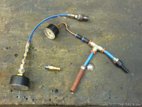

Mit dem Selbstbaukit und nem Kompressor kann man alles machen😁
