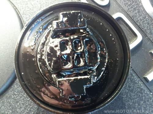

Hab momentan das gleiche Problem, nur vor den Ventilen steht kein kühlwasser. Er raucht in der Warmphase ein bisschen weis hinten seh es immer wenn ich mal bisschen drauftrete wie weißer Qualm hochgeht. Aber bei 90 Grad ist nichts zu sehen.
Habe mal mein Öldeckel mal abgeschraubt und ich weis nicht ob das so pudding ist.
Bitte mal um Info.
Fahrzeug: A4 2.0 TDI mit DPF 125kw/170ps MKB: BRD
Danke schon im vorraus.
Gruss Marco
Öldeckel
Ist doch ganz normal so.
"Pudding" ist richtig weiß gelber Schleim, Öl-Wasser Emulsion 😉
