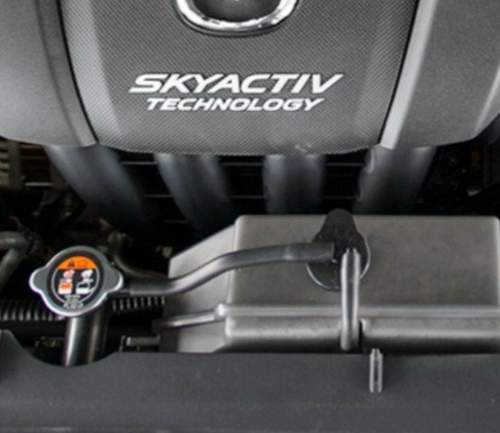

Hab mal Biler eines g120 angefügt.
Der Deckel dort sitzt nicht auf dem Kühler, sondern im Rückfluss.
Dort wirst du aber keinen Wasserstand innerhalb des Kühlers ablesen können.
Einen weiteren wirst du nicht finden.

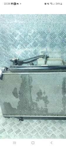

@armin-g mach mal bitte ein Foto vom Kühler deiner Frau! Interessiert mich wie es dort, obwohl es die gleichen Motoren sind, gelöst ist.
Screenshot-20231123-222304-samsung-internet
Screenshot-20231123-222847-samsung-internet
