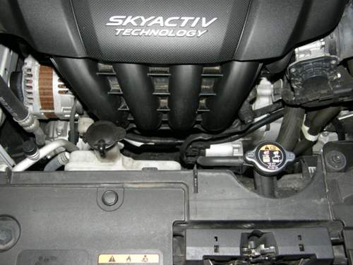

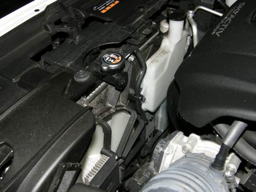

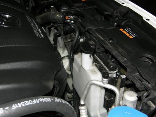

@der_Nordmann Auf deinem 1. Bild ist auch der Schraubverschluss links des Kühlers zu sehen, genau wie auf meinem 1. Bild auch (rechts). Auf dem 2. und 3. Bild ist zu sehen das der Stutzen direkt den Kühler füllt, und nicht über das dünne Röhrchen vom Ausgleichsbehälter.

Dann ist es beim cx3, obwohl auch skyactive, anders gelöst als im 3er und 6er.
Ist der CX3 ein Benziner oder Diesel? Evtl. liegt da der Unterschied?
@der_Nordmann schrieb am 23. November 2023 um 23:03:44 Uhr:
Du darfst auch mein Profil öffnen, da steht Benziner.
