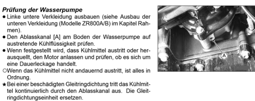

Hi habe ein Motorrad privat gekauft jetzt steht er eine Woche und heute habe ich gesehen das da flüssigkeit ausläuft.
Hab das Gefühl das da ein Teil fehlt.
Kennt sich da jemand aus?
Was fehlt da? (Siehe Fotos)

Im groben würde ich sagen, da fehlt nichts. Nur ist die Dichtung defekt. Das Loch ist ein Sicherheitsloch, damit wenn eine Dichtung da kaputt geht, (jenachdem welche) Öl oder kühlflüssigkeit rausbefördert wird und nicht in den anderen Kreis eindringen kann und da Folgeschäden verursachen kann.
Hier ist vermutlich die kühlflüssigkeitsdichting von der wasserpumpe defekt.
Danke für die Antwort es handelt sich um Kawasaki Z 800 Bj 2015
schau auf das angehängte Bild
Kühlwasserverlust
Kann allso das normal sein ? Wenn ich aber den Motor starte und da nichts rauskommt dann ist alles gut?
Jawoll. Im Fahrbertieb den Flüssigkeitsstand im Ausgleichbehälter kontrollieren, also einmal pro Woche oder so.
Wenn der nicht signifikativ sinkt, ist alles i.O.
Auf alle Fälle im Auge behalten. Normalerweise kommt da gar kein Tropfen raus. Bei dir sieht es aber schon nach mehr aus. Das ist verdächtig. Also beobachten.
Ist jetzt seine Dichtung defekt wie du oben behauptet hast oder nicht?
"Normalerweise kommt da gar kein Tropfen raus." ist deine aktuelle Aussage? Dann weist du mehr als der Hersteller. Der sagt: Wenn das Kühlmittel nicht andauernd austritt, ist alles in Ordnung.

Welche Dichtung ist defekt?

Wenn kühlflüssigkeit ausläuft, bleibt ja nur die zur wasserpumpe übrig...
