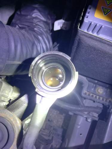

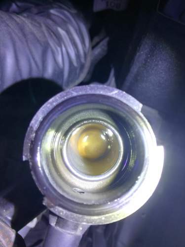

Hab gerade mal in den Kühler geschaut. So sieht es aktuell bei kaltem Motor aus. (zumindest nach Auffüllen des Ausgleichsbehälters mit dest. Wasser - davor hab ich diesen Deckel nie aufgeschraubt)
Sieht für mich (als mehr oder weniger Laien) gut aus.

Jo sieht gut aus. Aber bitte nur Leitungswasser versenden.
Aber kann Leitungswasser nicht, je nach dem wo man wohnt, viel zu hart sein?
Gut, ich wohne in Bremen. Wir haben hier sehr weiches Wasser. Aber ich habe bisher immer gelesen, dass man destilliertes nehmen soll.
Destilliertes Wasser ist nicht falsch.
Falls es jemanden interessiert: Die Werkstatt sagt, der baut wahnsinnigen Druck im Kühlsystem auf also verbrennt das Wasser wohl mit. Zylinderkopf muss runter. Nun habe ich als Kostenlosen Ersatzwagen einen Audi Q2 Vorführwagen (Ersatzwagen waren wohl alle unterwegs) 😁
