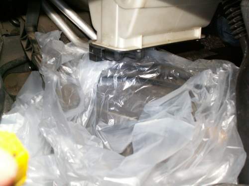

erinnere leider auch nicht mehr welche 'Grösse' - vom Foto her etwas grösser aus als bei den seitlichen Schrauben (Bild4); irgendwie ist mir auch noch nach "T25".
Forist Edition82 hatte das neulich erst gemacht - evtl. mal ihn fragen.

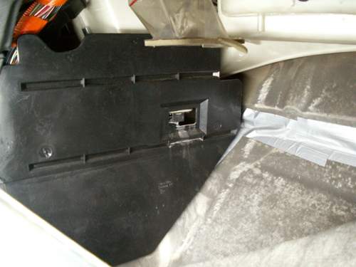

ich denke er meint die schwarzen Luftführungen, die unter den Matten entlang unter den Fahrer- bzw. Beifahrersitz gehen. Durch diese gelangt die warme Luft aus dem Klimatorkasten zum Fußraum der Rücksitze. Und wenn dort (blaues) Wasser rausläuft ist der Heizungskühler hin. Was anderes ist da nicht, wo evtl. noch Kühlflüssigkeit herkommen könnte.
Es muss ja auch nicht zwingend der Heizungskühler an der gängigen Stelle der Verschraubung undicht sein. Wenn der im Klimatorkasten leckt und die Dichtung vom Kasten auch relativ dicht ist, dann sucht sich die Brühe eben einen anderen Weg.

Oben an den Pedalen ? Also in der Verlängerung der beiden Rohe hoch zur Spritzwand ?
DAS wäre dann die (leidige) "Schnell-"Kupplung Problematik; was ich bisher gelesen hatte, kann man die nicht ohne Weiteres ersetzen, da dieses ganze Luftleit-Gehäuse ("Klimatorgehäuse"😉 raus müsste.
Es gab versierte Praktiker, die diese Rohre einfach durch (Innen- und Aussendurchmesser passende) 2 Schläuche ersetzt haben, wodurch man den Klimator-Kram eben nicht (!) ausbauen muss (vielleicht kann bird1512 mal berichten, was für ein "act" das mit dem Klimator-Ausbau in "B" war 😉 ).

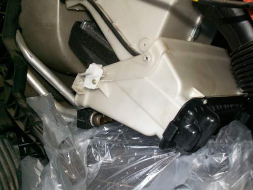

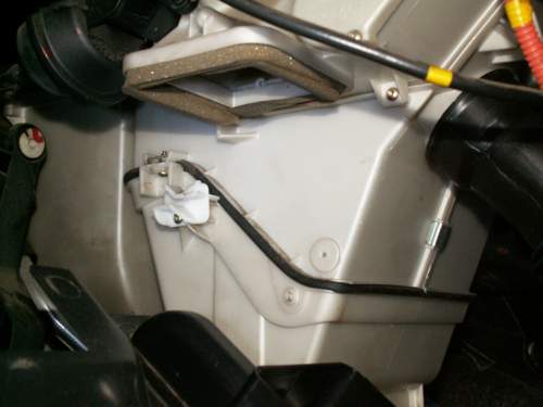

Du musst die kleinen Schrauben unten am Klimatorkasten herausdrehen, vorher die beiden Heizungsschläuche im Motorraum abklemmen und die Torx- Schraube am Anschluss entfernen. Dick mit Küchenpapier die Fußräume auslegen und dann den eigentlichen WT aus dem Klimakasten herausdrehen.....
Ich wette dann kommt Dir das kot***......
Gruß der Sachsenelch
Edit: Quark!! Erst die Schrauben seitlich an der schrägen Trennung lösen, dann herausdrehen.... Die Schrauben vom WT erst dann lösen wenn der Kram auf der Werkbank liegt....

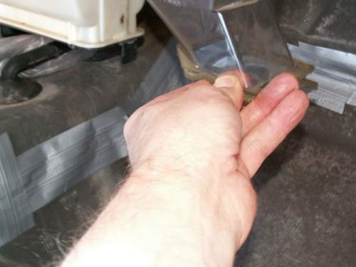

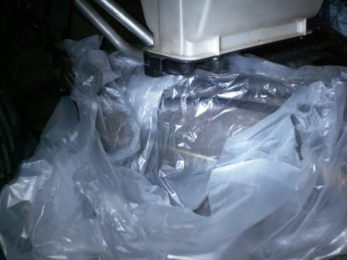

Falls Du den WT öffnen wolltest -> nicht Küchenrollen-Experiment ;-) , sondern z.B. grossen 60l Müllsack nehmen (vorher auf Wasser/Luftdichtheit testen), der hat eine grosse Öffnung, die man super unter den ganzen 'Kasten' platzieren kann. Mit den Küchentüchern dann ca. 1 - 2 Liter Kühlflüssigkeit da im Fussraum rausbasteln zu wollen ist schon etwas 'action' . Hatte damals nur so einen 20l-Beutel genommen. Wie man sieht war mein 'Tauscher' schon durch irgendeinen Vorbesitzer mal getauscht worden.
