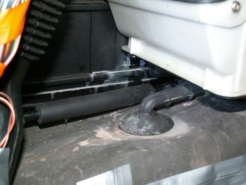

Drei von 4 Abläufen im Motorraum waren zu und es hat feste geregnet. Wir haben neue blaue kühlflüssigleit azgefüllt und die dämmmatten färben sich blau. Da die Anschlüsse am wäretauscher tadellos aussehen wa meine frage on es noch woanders raus kommen kann. Interessiere mich sehr für die Technik und lerne gerne dazu
Hattest Du schon die Möglichkeit die "Schnellkupplung" zu kontrollieren? Auch eine beliebte "Sollbruchstelle". Aus meiner (Laien)Sicht ist das quasi die Verbindung vom Motorraum zum Innenraum. Wenn da die Rohre nicht mehr richtig drinnen sitzen und / oder das Plastik gebrochen ist, kann es natürlich auch undicht werden. Ich hatte auch Flüssigkeit im Fußraum und konnte ihn nicht zuordnen. Beim Tausch meines Wärmetauschers haben wir aber leider eine defekte Schnellkupplung gefunden.Die Leitungen wollten einfach nicht mehr "einklicken". Haben die natürlich dann getauscht, kostet direkt bei Volvo ca. 45€. Da es schnell gehen musste, konnte ich keine Preise mehr vergleichen. Ich war froh, dass ich das Teil am gleichen Tag bekommen habe.

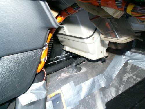

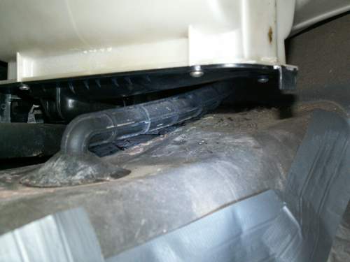

Wenn Du schon 'dort unten' zugange warst, sah man irgendwas "Markantes" rings um das Gehäuse des WT (also seine schwarze Dichtung / die untere schwarze Abdeckplatte z.B., s. Bilder) und/oder an der Spritzwand (Bild1) -da-wo-da- diese beiden Rohre nach oben hindurch verschwinden ?
