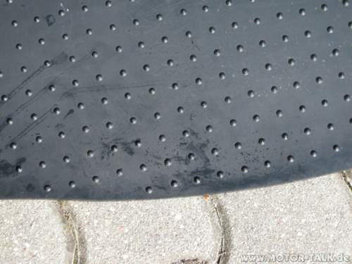

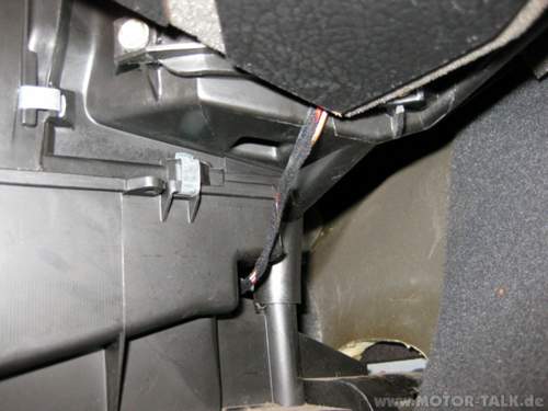

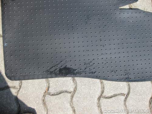

Hallo
heute hab ich die Fußmatten getauscht und gesehen das die auf der Beifahrerseite unten drunter feucht war. Die anderen Matten sind alle trocken. Im Bereich der Mittelkonsole am Tunnel ist der Teppich etwas klebrig und leicht feucht aber nur auf der Beifahrerseite.
Hab die Matte dann rausgenommen und trocken werden lassen und dann Zeitungspapier im Fußraum ausgelegt mal sehen ob das morgen auch wieder feucht ist.
Im Winter ist mir manchmal nach einer kalten Nacht aufgefallen das es etwas gegluckert hat hinter der Mittelkonsole, das Geräusch war aber sofort weg sobald die Anzeige für Kühlwasser auf Betriebstemperatur war, ist eventuell der Wärmetauscher defekt?
Beim FOH war grad ne Menge los wegen Reifenwechsel somit wart ich erst noch etwas ab bevor ich hinfahre.
MfG
Fussmatte1-1
Fussmatte2-2
Kastenreinluftfilter-1

also am Thermostat tritt normalerweise kein Kühlwasser aus, auch wenn das Thermostat hin ist. Dann regelt es halt nicht richtig. Das merkst du an der Betriebstemperatur- wie beschrieben. Wenn das Gehäuse nicht undicht ist, geht da aber nichts hopp. Allenfalls wenn der Motor zu heiß wird, geht was über den Ausgleichsbehälter flöten. Das sollte man aber merken bzw. sehen. Bei dir hängt wohl aber nur das Thermostat in geöffneter Stellung bzw. schließt nicht schnell genug oder gar nicht ( richtig)- also tauschen (lassen).
Da im Sommer alles gut war und erst jetzt, wo es kalt ist, und vor allem, wo du die Heizung wieder brauchst Kühlwasser verloren geht, würde ich eher davon ausgehen, dass der Wärmetauscher undicht ist oder ein Zu- oder Ablaufschlauch zum/vom Wärmetauscher. Vielleicht war deshalb auch der Boden im Beifahrerfussraum etwas feucht. Müsste man jedoch auch riechen.

Hallo
das Problem ist jetzt beseitigt (hoffe ich mal😉).
Als ich mal wieder den Innenraum reinigen wollte hab ich die Fußmatte auf der Fahrerseite rausgenommen und es war eine grüne Flüssigkeit im Fußraum. War natürlich Kühlflüssigkeit welche im Behälter vorn gefehlt hat.
Hab nun ein neues Kühlmittelabsperrventil einbauen lassen und jetzt ist alles dicht. Das gluckern hinter der Mittelkonsole bei laufender Heizung auf den ersten paar km ist auch weg. Danke für die Tipps.
