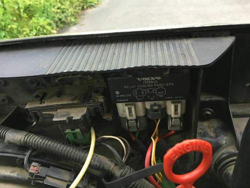

Relais funktioniert?
bei bj99 bin ich nicht ganz im bilde,
aber hast du bei dir im Motorraum, über dem kühler , dieses Relais ?
Relais Cooling Fan ?
LG
C8666120-83fc-40f0-ae92-5c3fe8f7fa41
Wenn dem so ist,
Den Stecker in der Mitte mit den gelben dünnen Leitungen ziehen,
Und mal - darauf geben, dann sollte der Lüfter anlaufen
Evtl Zündung Stufe 2
LG

Ja das Relais ist da.
Keine Ahnung ob das Relais funktioniert....
Mit Elektronik hatte ich bis jetzt noch nichts zutun bin da absoluter Laie -.-
Mit - drauf geben wie mach ich das am Besten? 2 poliges Kabel und dann an Masse wie Karosserie oder Motorblock un ddas andere Ende da wo der Stecker war oder?
Muss der Motor denn dafür richtig warm sein und am laufen wenn ich das so teste?

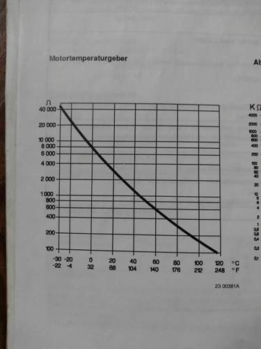

messe die tatsächliche Temperatur des Kühlwasser , Thermometer oder auslesen .
Wenn du den Stecker vom Sensor abziehst und der Ventilator läuft dann , bedeutet das , das alles ok ist , Ventilator , Relais, Kabel , es sagt aber nix über den Zustand des Sensor aus . der hat nen bestimmten Schaltpunkt ,
es gibt mit Sicherheit ne Liste welchen Widerstand der Sensor bei welcher Temp. haben sollte .
MfG
Wie Asterix1962 schon geschrieben hat jetzt am besten den Widerstand vom Sensor messen. Die Werte gibt es. Frag mal Google.
Wenn der Sensor falsche Werte liefert nimmt das Steuergerät einfach Fixwerte an. Und wenn der Kontakt komplett abreißt dann schaltet es automatisch den Lüfter.
