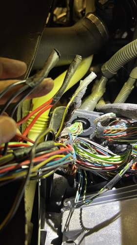

Hi, mein Cousin hat das gleiche Problem bei seinem 2008er 2,5 TDI 174 Ps MV. Im FS steht Luftgütesensor Kurzschluss nach Plus, und natürlich auch der Hochdrucksensor. Uuund Kühlerlüfter2 Kurzschluss nach Masse( Taucht immer bei Zündung neu auf, lässt sich löschen. Aber unabhängig vom Löschen laufen beide Lüfter permanent)
C22 hinter Flaschenhalter unterer Träger ist intakt. Ein Pin am Stecker des Luftgütesensors sieht leicht angekokelt aus. Kann das eventuell die Ursache sein?
Es kommt aber noch was hinzu. Die Lüfter liefen erst gar nicht. Nicht mal im Notlauf und liessen sich auch nicht per VCDS ansteuern.
Nachdem wir den Kasten unter der Batterie komplett geöffnet hatten, haben wir gesehen, dass einer den Stecker in dem Kasten, der zum Kühlernachlauf-Relais geht, abgezogen hatte. Desweiteren wurde am Sicherungsträger D(36Steckplätze) darüber gebastelt. Da wurden etliche Leitungen gekappt und gebrückt. SIcherungsplatz 1 (5A) sollte ja nur für die Lüftersteuerung sein, ziehe ich die und versuche Zündung einzuschalten, geht gar nichts. Scheint mit MStG gebrückt zu sein.
Keine Ahnung was Derjenige da gefrickelt hat.
Hat jemand eventuell einen Stromlaufplan für mich?
Danke im Voraus!
