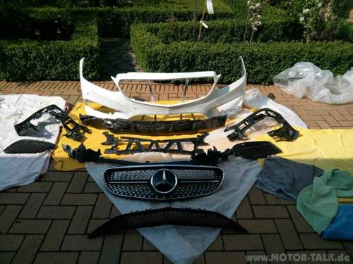

Also musste mein Neuerwerb umgebaut werden. Die Frage war nur Avantgarde oder gleich AMG Styling (die E63 Front fand ich bei einem E400 dann doch etwas übertrieben). Schließlich dachte ich mir, wenn schon, denn schon und habe mich für AMG entschieden. Nun also mal schlau gemacht und ein paar Teilenummern rausgesucht. Ich wollte erst mit gebrauchten Teilen umbauen und hab ein wenig zusammen gesucht, kann ich nur von abraten. Mit der Stoßstangenhaut ist es da ja nicht getan, die vier Innenteile sind völlig anders, Kühlergrill, Zierblende, Gitter unten mitte, links, rechts, innen, außen, Schrauben, Nieten, Verstärkungen. Ich habe dann einen AMG Umbausatz bestellt, in der Hoffnung, dass da dann auch alles dabei ist. War es auch, zumindest fast. Aber das kommt später.

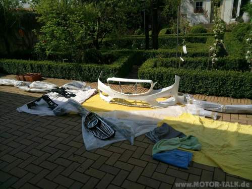

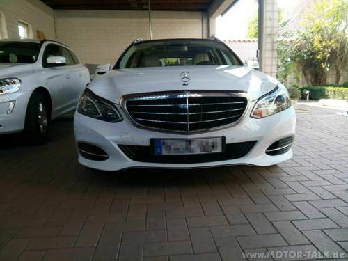

Ausgangslage gibt es im ersten Bild zu sehen. Danach die schönen neuen Teile alle mal ausgepackt und im nächsten Bild schon etwas justiert. Dann musste erstmal die alte Front ab. Also zig Schrauben und Nubbsis lösen und weg damit.
Nun habe ich angefangen das Puzzle zusammen zu setzen, ein bild vom Zwischenstand und eins mit der fertigen Front. Bei der Montage wollte es aber dann nicht so richtig passen, denn leider ist der Unterfahrschutz beim Elegance ein anderer als bei der AMG Front. Und der war in der Lieferung leider nicht dabei, trotz Versicherung des Händlers, dass alle nötigen Teile für den Umbau im Set dabei wären. Mittlerweile war es aber schon Freitag abend und eh nichts mehr auszurichten. Also Samstag mal sehen.

Ausgangslage
Puzzle Teil 1
Puzzle Teil 2

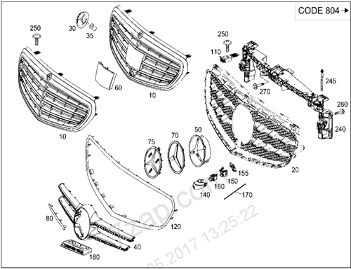

War der Diamantgrill beim Umbausatz dabei oder hast du den extra beschafft?

Der Umbausatz kam auf 949€, Lack 200€, Diamantgrill 200€, passende Zierblende 100€, Distronic Stern 55€, Unterfahrschutz 80€, Motorhaubenemblem 30€.

ich finde den Umbau sehr stimmig, was mich interessieren würde, wie hat der Grill nun insgesamt gepasst ? liess er sich gut in die Stossstange einsetzen oder musste er nachgearbeitet werden ? wie passte der Stern ?
Der Grill hat hervorragend in die Stoßstange gepasst, auch der Original Distronic Stern hat mit einem satten Klick seinen Platz gefunden. Lediglich die Chromleiste außenrum war etwas zickig und musste überredet werden, an ihren Platz zu gehen. Beim Anbau musste dann aber etwas vom Grill innen weg genommen werden, da die Haltenasen an der Verstellmechanik zu früh angestoßen sind, und so andernfalls ein zu großes Spaltmaß zur Motorhaube hin gewesen wäre (könnte jetzt auch noch etwas kleiner sein, aber fällt nur auf, wenn man es weiß)
Der kam extra dazu, beim Umrüstsatz (B66036661) war kein oberer Kühlergrill dabei.
du sagts: " passende Zierblende 100€, " welche Zierblende meinst du damit ?
@SammySamel schrieb am 2. Mai 2017 um 12:22:14 Uhr:
Die Nummer 120 im Bild, der Grill kommt ohne diese und auch ohne Zentralstern, allerdings mit Nieten und Halterung für 360° Kamera oder Blindstopfen.
B88135000149-140526
ah o.k., dieser Rahmen ist beim Avantgarde schon vorhanden 😉
